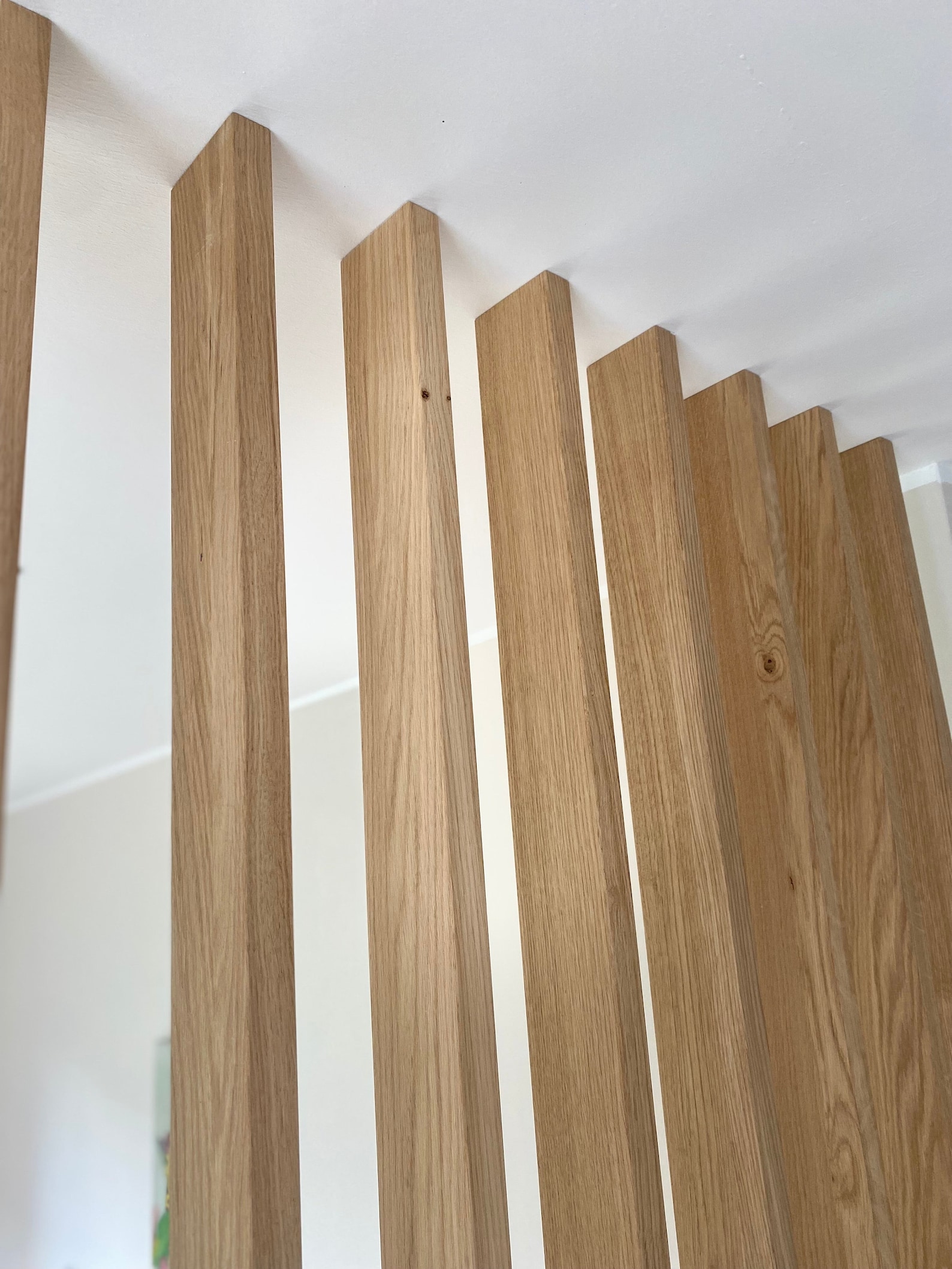

ich würde mir gerne einen Raumteiler mit einzelnen vertikalen Holzlatten wie laut folgendem Beispielbild bauen.
Ich möchte keinen Rahmen machen, die Holzlatten müssen somit einzeln befestigt werden. Die Latten sollten ein Maß von 5x10cm haben.
Wie kann ich denn die Holzlatten am Besten mit der Betondecke ( nicht sichtbar ) befestigen wobei hier ein Druck nach unten aufgebaut werden sollte?
Am Boden hätte ich angedacht einfach ein Hartgummi unter jede Latte zu legen, dieses sollte dann mit Silikon oder doppelseitigen Klebeband mit entsprechendem Druck von oben für genügend Haftung sorgen. Bohren kommt im Boden aufgrund der Bodenheizung nicht in Frage.
Danke im Voraus.
