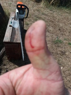

Dass die Maschine nach dem dritten Sägetag Startschwierigkeiten hatte und sie mehrmals beim Händler war der nichts finden konnte, sei hier nur am Rande erwähnt, auch wenn ich kurz davorstand, sie zurückzugeben oder zu verkaufen. Abhilfe kam dann durch einen anderen Händler, der offensichtlich mehr vom Schrauben verstand als der, wo ich sie gekauft hatte. Der Abstand der Zündung stimmte nicht, seitdem, springt sie wieder so an, wie am ersten Tag an.
Hier übrigens, ein Foto meiner ersten "schweren" Kettensägen Verletzung. Ich hab jetzt aber verstanden, warum man Handschuhe anziehen soll, beim Kettenwechsel.

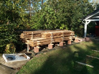

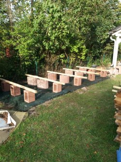

Da das mächtig viele Bohlen waren und ich zu dem Zeitpunkt noch gar nicht wusste, was ich damit machen soll, entschieden wir uns, die Kosten und das Holz zu teilen.

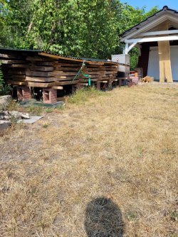

Für meinen Teil der „Beute“ baute ich mir einen kleinen Lagerplatz mit Folie und Pflanzkübeln, Stapelhölzchen dazwischen und dann ein Dach drauf. Das war es dann erst mal. Der Sommer war vorbei, das Holz war geerntet und ich fing an zu überlegen, was ich damit denn irgendwann mal bauen werde.

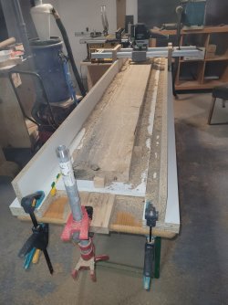

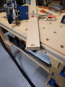

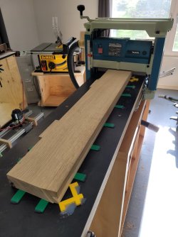

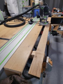

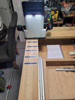

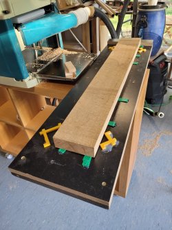

Als erstes habe ich die Bohlen dann mit der Oberfräse und einem Gestell und teilweise mit dem Dickenhobel abgerichtet, wie auf dem Foto zu erkennen ist.

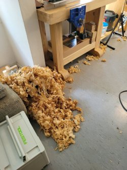

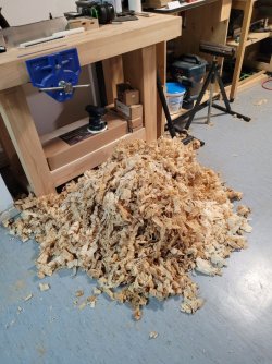

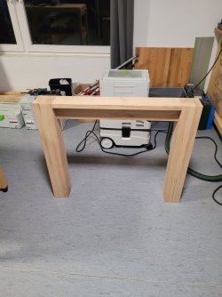

Danach verleimte ich die Füße zu einem Block aus jeweils drei Lagen und richtete sie dann im Dickenhobel ab. Verbunden sind sie mit einer Zarge, die mit Dominos versehen und verleimt wurden.
Das merkwürdige Maß der Füße aus dem Bauplan von 104 x 104 mm ist dem Umstand geschuldet, dass der Tisch aus 26 mm Leimholz hergestellt wird und 4 x 26 sind dann halt 104 mm, aber egal, ich hab da mein eigenes Maß genommen, ich bin auf 103 x 103 gekommen, aber ich denke, dass das trotzdem hält :emoji_wink:

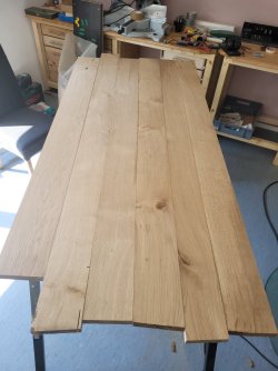

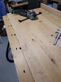

Dann folgte die Tischplatte. Dafür nahm ich insgesamt sieben Bretter und legte sie so zusammen, dass sie mir gefielen und halbwegs regelgerecht verleimt werden konnten. Nun überlegte ich, wie ich diese sauber fügen konnte, um sie zu verleimen. Die Oberfräse auf der Schiene war eine Option, ich entschied mich aber für die Raubank. Ursprünglich hatten die sieben Bretter eine Breite von 105 cm das Endmaß war 90 cm. Na gut dachte ich, was nachher zu breit ist, wird abgesägt….. über diesen Gedanken kann ich heute nur noch lachen. Über eine Woche übte ich mit und ohne Fügeanschlag. Fragt nicht wie, aber ich habe es dann doch geschafft und war stolz und glücklich, auch wenn ich nur noch 90,3 cm übrig hatte.
Die Odyssee vom Fügen könnt ihr hier nachlesen.

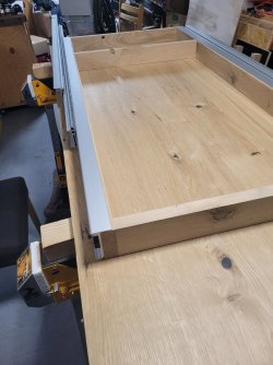

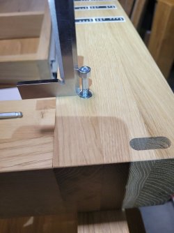

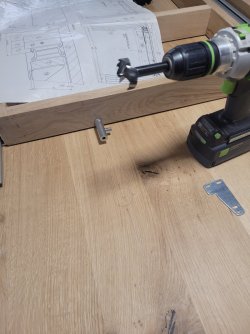

Nun konnte ich wieder richtig loslegen. Der innere Zargenkasten wurde ausgehobelt, zusammengebaut und mit den Löchern für die Rohrmechanik versehen.

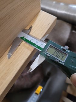

Gesägt hatte ich die Teile mit der Kappsäge und die waren sehr genau geworden und so brauchte ich die lange Zwinge nur noch um den Zargenkasten um 0,5 mm zu verschieben, damit er genau rechtwinklig war. Der Zargenkasten wurde danach mit den Auszugsschienen verbunden und mittig auf der Tischplatte ausgerichtet.

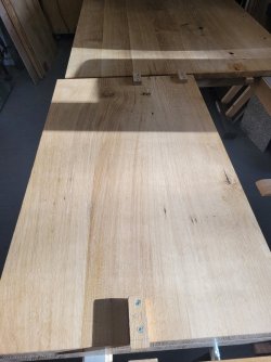

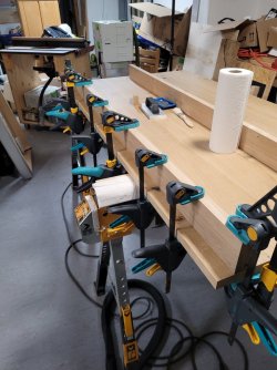

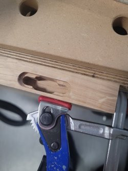

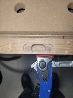

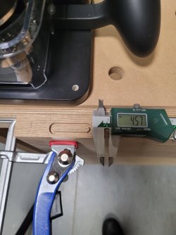

Danach wurden die äußeren Zargen hergestellt, mit Dominos versehen und mit der Tischplatte verleimt. 39 mm sollte der Abstand zur Tischkante betragen ...... siehe Foto, damit kann ich gut leben.
Dass ich mit diesem Tisch keine Gesellenprüfung im Tischlerhandwerk bestehen könnte, war mir klar, denn ich habe da irgendwie meine eigenen Maße verwendet, aber es weiß ja eh keiner, wie die vorgegeben waren. Als Beispiel sollte die Tischplatte rund164 x 90 cm sein. Ich hab mir aber gedacht, lass mal lieber 1 cm mehr stehen, dann kann ich, wenn es schief geht, immer noch kürzen. Dummerweise hat aber dieser Schnitt so gut geklappt, war absolut im rechten Winkel und auch die Fräsungen sahen super aus, dass ich mich entschlossen habe, ihn einfach so zu lassen.

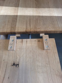

Ansonsten hielt ich mich, so gut wie mir möglich war, an den Bauplan. Die Schienen und die Rohrmechanik wurden nun nach Bauplan zusammengebaut und die Löcher für die Rohrmechanik für die Verriegelung wurden mit einem Forstnerbohrer von unten in Tischplatte gebohrt.

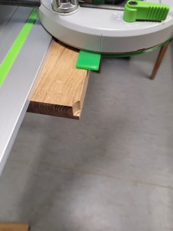

Weiter ging es mit dem Auflagewinkel, welcher mit zwei verleimten Auflagehölzern, die mit der Shaper herausfräst wurden, am inneren Zargenkasten angeschraubt wurde. Dieser hält die Einlegeplatten, wenn sie nicht gebraucht werden, unter dem Tisch, fest an ihrem Platz.

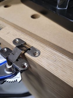

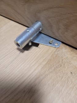

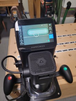

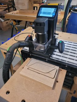

Nun ging es an die Einlegeplatte. Mit der Shaper wurden die Löcher für die Scharniere gefräst. Das äußere Oval sollte 4,7 mm tief sein, wurde beim ersten Versuch nicht erreicht, also noch mal nachfräsen.

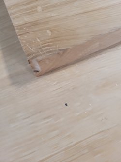

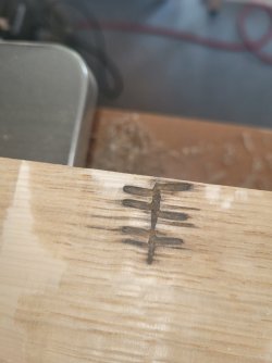

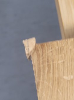

Aber leider fräste ich aus Unachtsamkeit an einem Scharnier den Teil weg, wo die Schrauben festgeschraubt werden sollten.
War aber auch kein Problem, hat nur Zeit gekostet. Einen Domino halbiert, eingeleimt und hinterher noch mal nachgefräst..... hält super, bis jetzt.

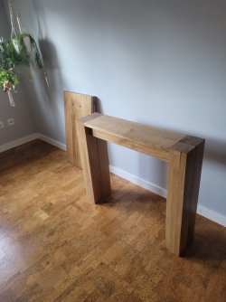

Die Beinpaare wurden auf der einen Seite mit dem inneren Zargenkasten verbunden, an welchem auch die Schienen für den Auszug montiert sind und auf der anderen Seite wurden stirnseitig Dominodübel gefräst, die aber nur gesteckt sind und nicht verleimt weren. In je ein Bein wurde dann noch eine Rampamuffe eingeschraubt, damit die Beine abgenommen werden können. Abgesehen davon wäre der Tisch sonst nur noch von vier Mann zu bewegen gewesen.

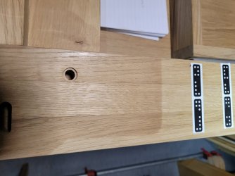

Erstmal wurde geübt und ausprobiert, wie groß das Loch für eine M6 Muffe sein muss. Die ersten Versuche gingen ganz schön in die Hose.
Bei den ersten Versuchen riß das Holz erheblich aus (das Foto zeigt nur ein paar meiner Übungen). Das für mich optimale Ergebnis war dann ein Loch von 9,5 mm und einen Außenkranz von 11,5 mm, 2 mm tief. Mit der Shaper wurden dann die Löcher gefräst, anschließend bekam das 9,5 mm Loch noch eine 45 Grad Fase. So konnte dann die 20 mm lange Muffe eingedreht werden, ohne dass es zu Ausrissen kam.
Absolut gerade sitzen nun die Schrauben, so wollte ich das haben.

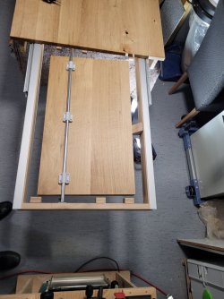

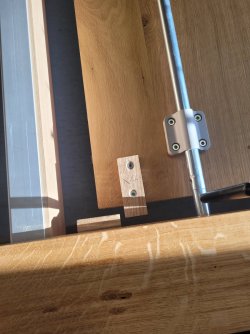

Nun konnte ich am umgedrehten Tisch anfangen, die Einlegeplatten anzupassen und zu montieren. Der Zusammenbau war nicht ganz so einfach, weil nicht alles wirklich 26 mm hatte, aber nachdem ich die Stützhölzchen unter dem Tisch angepasst hatte, ging es doch besser als gedacht.
20250103_190136.jpg 20250107_115329.jpg 20250107_115333.jpg 20250107_115526.jpg 20250107_115534.jpg

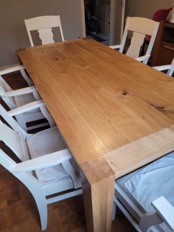

Letzter Teil

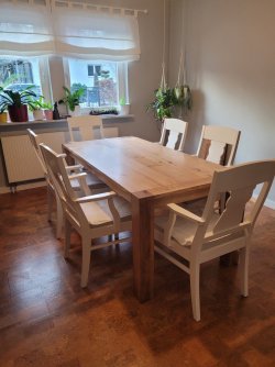

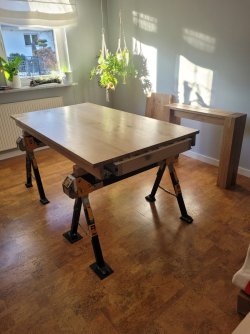

Endmontage am Bestimmungsort
So Chefin, ich habe fertsch, kannst aufhören zu nerven :emoji_stuck_out_tongue_winking_eye:

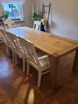

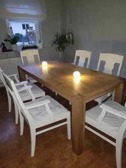

20250113_154052.jpg 20250113_154110.jpg 20250113_154840.jpg 20250114_075100.jpg
Ausgezogen passen auf jeder Seite vier Stühle hin, damit ist dann Platz für 10 Personen. Ich habe aber nur 6 Stühle, für 10 fehlt irgendwie der Platz, denn die müssen ja dann auch irgendwo verstaut werden und da der Tisch eh nur lang gemacht wird, wenn eine größere Feier ansteht, reichen da dann auch mal ein paar andere Stühle aus der Küche.

Anders als vorgegeben habe ich keine Bockrollen unter die Tischbeine die sich ausziehen lassen geschraubt, weil mir damit die Punktbelastung für den Korkfußboden zu hoch gewesen wäre. Ich hab einfach Filz geklebt. Das rutscht in Verbindung mit dem Kork auch sehr gut.
