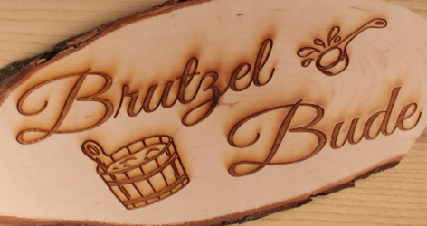

Ich mache das mit dem Laser :
Ergänzend noch dazu um zu verstehen was möglich ist für den Fragesteller: Das sieht bei @Kraxel schon recht tief gelasert aus. Wenn man möchte geht das auch mit weniger Materialabtrag und ist trotzdem dunkel. Außerdem auch mit weniger Nebel rund um diegelaserten Bereiche, was hier so etwas "schattig" aussieht.

Gravieren mit einer Fräsmaschine/Gravierstichel ist natürlich auch eine Option.
Aber da muss man es wollen, dass die Schrift eben deutlich tiefer ist, als die Oberfläche. Da setzt sich auch deutlich schneller Dreck rein und ist schwer(er) zu reinigen als beim Lasern.
Das gibt es auch als "Abziehbild", wo man den Text auf eine spezielle Folie druckt (mit normalem Drucker meine ich war das) und die dann auf das Holz aufbringt. Hatte meine Frau mal mit einem Foto gemacht. Das sieht aber nicht so 100% sauber aus, wie man es sich wünscht oder wie es ein sauber eingestellter Laser macht. Eher so wie eine etwas verwitterte Schrift.
Stimmt ich habe ziemlich "tief" gelasert
War aber so gewünscht
