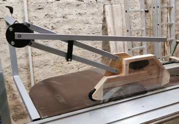

Ich habe das bei meiner Altendorf so gelöst. Die Haube ist aus Sperrholz und Buche verleimt. Das Parallelogram ist aus Vierkantrohr. Der Schlauchanschlusstück D80mm ist 3d gedruckt. Über die schwarzen Scheiben am Auslegerarm wird die Höhenverstellung mit dem Hebel geklemmt. Die Haube kann nach oben immer ausweichen. Aktuell passt die Position noch nicht ganz, die Haube muss noch etwas nach hinten verschoben werden. IMG_20221116_082029.jpg IMG_20221116_082113.jpg

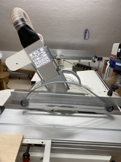

die Originalhaube (orange), die bei meiner SC2 mitgeliefert war wurde per Spannhebel in einem Schlitz im Spaltkeil montiert.
Der Schlitz im Keil ist nach vorne offen, so dass die nach oben nicht aus konnte.
13.745
Ich weiß nicht wie es bei den anderen Hauben ist,
auf dem Bild ist am Saugstutzen ein schwarzer Faden zu sehen.
Der wird vom Luftstrom des Sägeblatts ausgeblasen.
Verantwortlich dafür ist vor allem der Luftstrom des aufsteigenden Teils des Sägeblatts.
Beim Schneiden blasen die Späne weitgehend auch aus dem Stutzen,
eigentlich muss die Absaugung die Späne nur noch abholen.
Die Funktion der Hakennase vorne hatte sich bei der ursprünglichen Version bewiesen,
ich hatte bei Längsschnitten immer wieder Verstopfungen.
Indem ich die Haube innsgesammt oben ein paar mm breiter gemacht habe,
ist das Prob auch Geschichte.
Mein BG- Mensch war von der Haube schwer begeistert und wollte sie in dem BG- Blatt veröffentlichen,
nur deren Bedenkenträger hatten Vorbehalte.
