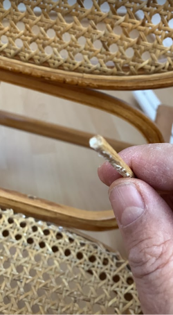

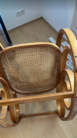

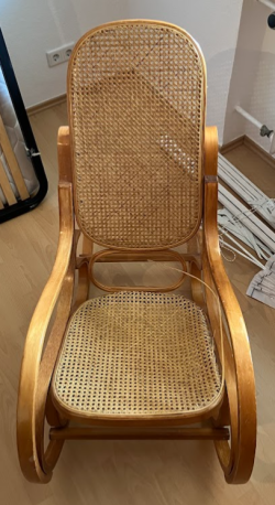

vor ein paar Jahrzehnten habe ich meiner Mutter einen Schaukelstuhl mit Wiener Geflecht geschenkt. Der ist ihr so ans Herz gewachsen dass der Stuhl nach dem Tod meines Vaters vor drei Monaten mit ihr von Spanien nach Deutschland umziehen durfte.
Nun ist er Noname und die Machart nicht besonders hochwertig, das Geflecht nur geklebt und geklemmt, aber er soll dennoch repariert werden!
Die Sitztfläche ist geschraubt und läßt sich sich entfernen.
Gibt es fertiges Wiener Geflecht zum Einklemmen und die "Klemmleiste" die man auf dem oberen Bild sehen kann? Wenn es sowas gäbe wäre mein Vorgehen:
1. Kleimmleiste vorsichtig entfernen (wieder benutzbar?)
2. Geflecht enfernen
3. Nut von Kleberesten reinigen
4. Neues Geflecht besorgen
5. Unter Umständen neue Klemmleiste besorgen (alte beim Ausbau beschädigt oder Nut beim Entfernen des Klebers breiter geworden)
6. Gelecht behandelt (wässern?) um es flexbler zu machen?
7. Geflecht mit Nutleiste einkleben
8. Überstehendes Geflecht abschneiden (Cutter)
9. Geflecht lackieren/Ölen
Wäre das das richtige Vorgehen? Hält das? Wo bekommt man die Materalien dafür? Wie bestimmt man notwendige Dickenmasse? Welchen Kleber nimmt man? Ist das durch mich (unerfahren) machbar? Was kann das kosten wenn man es machen lässt (und wo?)? Wer kann mir aus dem Forum Tipps geben? Aus der Forensuche glaube ich heraus zu lesen dass @derdad ein Experte zum Thema zu seien scheint....

Auf Youtube findest du einige Videos zu diesem Thema. Z.B.:
https://youtu.be/rDbkIZo6uBM?si=jP0vcFcOvsZkJ8mQ
Oder eine andere Methode zum entfernen des Keders/Keilpeddig (englisch: spline)
https://youtu.be/dr75Po5pinM?si=uBEVSSo2v5Cvb4J_

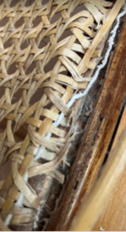

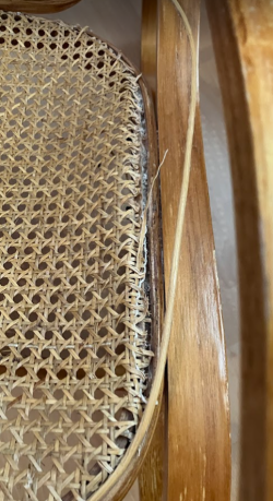

Als Leim eignet sich normaler Weissleim am besten. Während des Trocknens leg ein feuchtes Handtuch aufs Geflecht sonst trocknet das Geflecht schneller als der Leim und verliert wieder an Spannung.
Beim Entfernen des Geflechts bei deinem Schaukelstuhl musst du vorsichtig arbeiten. Diese M41 Schaukelstühle aus Fernost sind schichtverleimt aus einem sehr weichen, spröden Holz. Da bricht die Nut gerne aus.
Kontrollier auch die innere Nutwange. Die ist, bedingt durch das weiche Holz, sehr oft gebrochen. Bzw. Die ganze Nut aufgerissen. Das muss vorher repariert werden.
