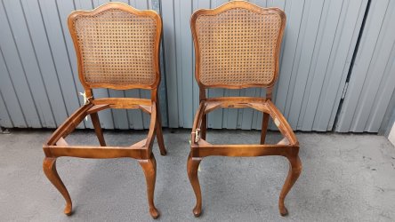

Hallo liebe Community,
Nachdem ich hier schon eine Weile still mitlese möchte ich Euch nun um eure Expertise bitten, da ich bisher leider keine ausreichenden Infos dazu finden konnte.
Ich habe vor kurzer Zeit diese (siehe Fotos) Chippendale-Stühle erhalten, die ich gerne erneuern möchte. Unglücklicherweise ist das Sonnengeflecht an allen Stühlen bis auf einem (siehe Fotos - defekt und intakt) zerstört. Da ich mir die professionelle Reparatur leider nicht leisten kann und für gewöhnlich bei solchen Handwerksarbeiten relativ geschickt bin, möchte ich gerne versuchen, sie selbst neu zu flechten. Ich habe mich dank diverser Anleitungen im Internet und einigen tollen Beiträgen hier im Forum schon ganz gut in die "Basics" des Wiener Geflechts einlesen können, bin mir aber durchaus bewusst, dass ich mir hier als Starterprojekt eine "Mammutaufgabe" auferlege.
Unglücklicherweise finde ich speziell zum Sonnengeflecht keinerlei Tipps oder Anleitungen und habe als einzige Vorlage nun diesen einen intakten Stuhl. Mit genauer Beobachtung ist die Vorgehensweise daran zwar halbwegs gut zu erkennen, aber es wäre wahrscheinlich ungemein einfacher, wenn ich irgendeine Art von Anleitung hätte.
Kennt jemand von Euch Ressourcen, egal in welcher Form (online, Bücher, Videos....) die die Vorgehensweise beim Sonnengeflecht veranschaulichen, oder kann es vielleicht sogar selbst grob umreißen? Ich bin für jeden Tipp dankbar und freue mich!

Einige wenige Anleitungen gibt es in Büchern wie zb.hier:
https://www.amazon.de/Das-Buch-vom-...=Stuhl+geflecht&qid=1622010245&s=books&sr=1-1https://www.amazon.de/Caners-Handbo...=Stuhl+geflecht&qid=1622010245&s=books&sr=1-5
Prinzipiell gehören Sonnengeflechte, oder in diesem Fall die Halbsonne, zu den anspruchsvollen Flechtarten. Ich kenne viele arrivierte Kollegen, die sagen, sie tun sich das nicht an. Du solltest also schon halbwegs sattelfest beim "normalen" Wiener Geflecht sein, wenn du es machen möchtest. Bei deinen Lehnen kommt noch dazu, dass es die "gesteckte" Technik ist. Es sind die Löcher nicht ganz durchbohrt und die Rattanfadenenden werden in die Löcher gesteckt und fixiert.
Alle Vorgänge hier zu beschreiben würde zu lange dauern.
Du kannst mir aber schreiben oder mich anrufen, ich hab auch schon per Videokonferenz Anleitungen gegeben.
www.sesselflechterei.at
Ich weiß nicht welchen Preis dir die Kollegen für eine Lehne mit Halbsonnen gesagt haben, bei mir kostet so eine Lehne € 370,- All in.
Noch ein Satz zu "Chippendale": Deine Sessel sind Chippendale-Stilsessel aus den 1940ern/1950ern. Echte Chippendale wären ca 200 Jahre älter.
Ich hoffe ich konnte etwas weiterhelfen

Hallo und herzlichen Dank für die Antworten und interessanten Background-Infos!
Dankeschön für die Buchtipps, das hilft mir schon sehr!
Dieses Projekt wäre meine erste Erfahrung mit dem Flechten - ich bin mir bewusst, dass diese Herausforderung etwas hoch gesteckt ist.. :emoji_confounded:
Ich habe die 6 Sessel für insgesamt 55.- erhalten, dementsprechend war mein Gedanke, dass ich hierbei mit gutem Gewissen auch einfach drauf loslegen und ausprobieren könnte. Leider ist die professionelle Reparatur da eben komplett außerhalb meines Budgets, ich kann es mir leider einfach nicht leisten..
Vielen vielen Dank für das Angebot mit der Kontaktaufnahme, ich werde mich noch weiter einlesen und komme sehr sehr gerne darauf zurück!!
