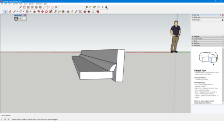

Hat jemand von euch schonmal selbst eine Wischleiste gemacht? Mir schwebt da was aus Nadelholz vor, das ich weiß lackiere. Ich würde quasi an einer Kantel ein mehr oder weniger gefälliges Profil anfräsen. Die Rückseitige Seite des Profils würde ich hinterschneiden, falls die Wand dahinter wie zu erwarten keine 90° hat. Befestigen würde ich das entweder von unten geschraubt, oder einfach über Heißkleber. Dann zur Wand sowie zur Arbeitsplatte hin mit Silikon abdichten.
Geht das noch besser?
Hier ein Beispiel wie ich mir das vorstelle:

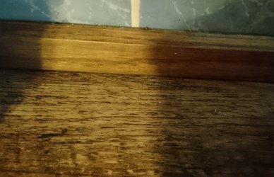

Ja schon oft. Anschlussleisten wurden immer aus dem ganzen gefräst und habe mich an üblichen Profilen orientiert.
Die Herausforderung ist aber den passenden Farbton zur beschichteten Arbeitsplatte hinzukriegen. Mit nen bisschen Erfahrung kriegt man das aber hin. :emoji_wink:

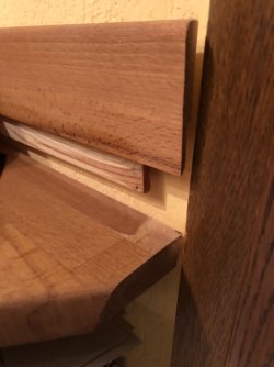

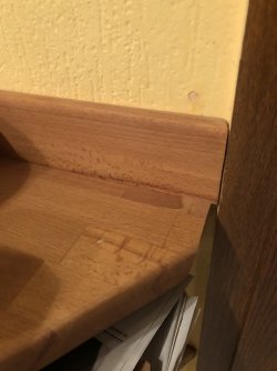

Ich hab das mal spontan (nachträglich !, s. u.) gemacht, ohne mich zu informieren, wie „man“ das macht. An einer Leiste aus gleichem Material (bei uns Buche-Arbeitsplatte) ca 3cm nach unten und ca 1cm tief einen Falz gefräst. Dann die Leiste einfach durch die Arbeitsplatte geklemmt, nicht befestigt und nicht abgedichtet. Wir hatten in über 30 gemeinsamen Jahren nicht eine Situation, in der geklemmt und nicht abgedichtet ein Nachteil war.
Ehrlicherweise … ich war faul, ich hätte die Arbeitsplatten abnehmen müssen, um diese Leisten gegen die Hinterkante der Arbeitsplatte zu schrauben, bei der Spüle nicht ganz so einfach. Das können fleissigere also auch machen - und natürlich auch abdichten.
Zu meiner eigenen Überraschung hab ich gerade beim Fotografieren gesehen, dass ich den Falz als „Materialmix“ ausgeführt hatte. Ich war wohl auch noch geizig …
Rainer
