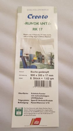

Wo bekommt man solche Paneele aus den 90er Jahren noch her?
Siehe Anhang. Die gleiche Schei..wie mit Fliesen...wehe du kaufst nicht genug davon...
Sind Deckenpaneele!

Selbst wenn jemand ein paar Pakete in der Ecke hätte:emoji_open_mouth:b die farblich passen würden?
In so Fällen:
Wenn in mehreren Räumen verbaut, aus einem ausbauen, neue Paneele rein und mit den ausgebauteten die anderen Räumen ausbessern.
Wenn ein Raum, evtl. die erste und letzte Reihe durch andersfarbige ersetzen und die ausgebauten wieder zur Reparatur benutzen. Die Idee finde ich selber nicht so dolle. Aber vielleicht fällt einem noch was anderes in der Richtung ein.

Die Dinger sind doch weiß lackiert. Mit ein wenig Geschick, einer Oberfräse und einem Fräser, der „17 mm Rundkante“ kann sowie einem Topf weißer Acrylfarbe kann man das doch bestimmt aus einigermaßen gut sortierten Brettern nachbilden.
PS: Das „Edelholz“ Buche… Auch in den 90ern hat man schon viel Blödsinn auf die Packungen geschrieben.
4.453
Zuerst müsste man die Menge wissen und besonders den Radius der Rundkante. Der dürfte das grösste Problem sein. Bei den bestehenden Paneelen wird die Längskante ummantelt sein oder nachträglich im Softformingverfahren angeleimt. Das wäre mit Massivholzkanten machbar.
Quer sieht es schlechter aus da die Kante mehr auffällt aber damit liesse sich wohl leben.
Je kleiner der Radius umso besser, ich befürchte der hat 6-10mm.
Bretter in Buche massiv und 300mm breit sehe ich nicht. Die Oberfläche wird zur Beizübung wenn es halbwegs passen soll.

Welche Farbe haben denn die zu ergänzenden Paneele, Buche gedämpft, Buche gedämpft weiß lasiert, oder weiß deckend?
