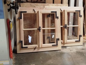

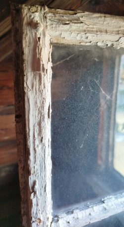

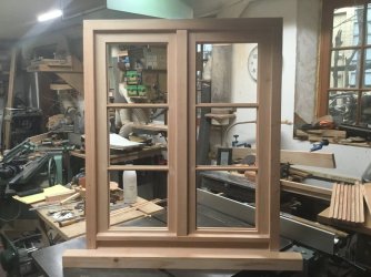

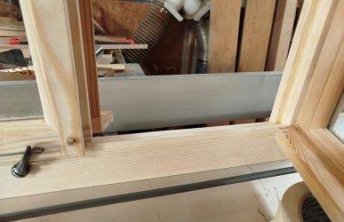

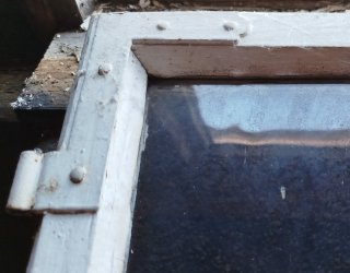

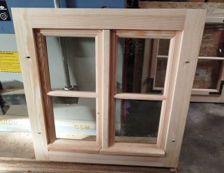

Ich habe hier ein paar Bilder eines solchen Kandidaten von etwa 1880 ( Alter des Hauses ).
Mit dieser Art Fenster, vorzugsweise als Kastenfenster haben wir vor 20 Jahren ganze Häuserblocks saniert, meist aus Eichenholz aber auch Kiefer.
Da Ich diese Fenster auch hin und wieder daheim baue, habe Ich auch Bilder.
Fensterfräser benötige Ich dafür nicht, Ich mache das ganz konventionell mit Schlitzscheibe, Falzkopf, 15/75 Grad Fräser und diversen Profilfräsern.

Schön als Zugabe gab es noch die mit in Nut schiebbarem Lüftungsflügel.
@Holzrad09 würdest du uns von deinen schönen Fenstern auch ein Foto von der Aussenseite zeigen mit dem Wetterschenkel?
Ganze Fensterchen nachbauen ist bei uns selten aber Friese ersetzen kommt immer wieder vor.

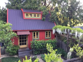

Eure Erklärungen und Bilder sind ausgesprochen hilfreich und willkommen. Besten Dank. Ich mag die Proportionen und schmalen Sprossen der alten Fenster ganz besonders und möchte sehr gerne lernen wie man solche Fenster hierzulande baut. Ich habe schon mal probiert, und bin auch im Ganzen recht zufrieden, aber bisher war es eine hybrid-Affäre: US Werkzeug, Schwedische & US Beschläge, und Inspiration und Wetterschenkel aus Deutschland.
Ich hoffe ihr werdet es mir nicht übelnehmen wenn ich einige von euch hier mal anschreibe.
Deine Konstruktion ist auch nicht ganz richtig. Beim Blendrahmen gehen damals wie heute die Querhölzer durch. Sonst gammelt dir die Ecke schneller als du schauen kannst weg :emoji_slight_smile:
11.001
Ich schaue noch mal bei dem alten Fenster ob da die Blendrahmenquerfriese durchgehen aber Ich denk mal eher nicht.
In der Werkstatt habe Ich noch eines aus einer späteren Epoche stehen, dürfte so 1940 - 1950 sein und da gehen die Querfriese am Blendrahmen definitiv nicht durch.
Aber auch gut möglich dass die alten Rahmenglaser das Jahrhunderte lang falsch gemacht haben. :emoji_slight_smile:

Bei den Fenstern oben auf dem Bild handelt es sich um einen Nachbau, sprich, wenn das bei den originalen so war, dann wird das bei den Nachbauten genau so, lediglich die Scheibe ist etwas dicker als 2mm geworden.
Ich habe nochmal bei den Fenstern geschaut und bei allen gehen die aufrechten durch, selbst bei Bildern im Netz ist das so.
Guggst Du hier
Anscheinend hatten die alle genauso wenig Ahnung vom Fensterbau wie Ich ......
Im Prinzip ist das ja so aber diese Erkenntnis gab es erst viele Jahre später, das man das Querholz bei Blendrahmen durchgehen lässt. Wir zeichneten es bei den Isolierglasfenstern in der Berufsschule ( OSZ Holztechnik Berlin-Spandau 1990 ) so ein, bei den alten EV Fenstern gingen aber die aufrechten Hölzer durch.
Aber vermutlich hatten die Lehrer da auch keine Ahnung .... :emoji_cry:
