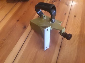

Wofür ist dieser Anschlag?
asphaltblau
5. November 2015
165
Edinburgh

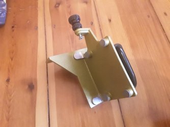

20250228_082739.jpg 20250228_082726.jpg Den Anschlag habe ich beim Aufräumen gefunden. Offensichtlich gehört er zu einer Lamellofräse älteren Baujahrs. Vermutlich wird er unter der Grundplatte befestigt. Die Bohrungen stimmen jedenfalls mit den dortigen Gewinden überein. Aber wofür verwendet man diesen Anschlag?
Ich freue mich schon auf eure Lösungen.
19.430
50
vermute es ist ein Hilfsanschlag um Kanten zu kappen.
Hab einige Zeit mit sowas ähnlichem gearbeitet, war etwas aufwendiger aber hat mich eben direkt daran erinnert. Die Flachkopfschraube ist quasi der Anschlag und das "Sägeblatt" kappt dann die überstehende Kante.
