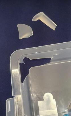

Meine Frau hat mir jetzt ein ähnliches Problem auf den Tisch gelegt. Gebrochene Abdeckung eines Kuchencontainers und zwar diesen hier:
https://www.rotho-shop.com/artikel/partybutler-medium-john-olivgruen_1930290611_19236
Der Kunststoff ist weicher und flexibler als in dem letzten Fall. Aber ich finde nichts, um welchen Kunststoff es sich handelt.
Ich würde wieder versuchen, das mit Uhu Hart zu kleben. Aber Verstärkungen wie in dem anderen Fall kann ich ja nicht aufkleben.
Hat jemand noch einen Vorschlag bevor ich mein Glück probiere?

Egal was Du nimmst-probier mal an einer anderen Ecke aus, ob Dein Kleber es anlöst. Wenn er es nicht tut, brauchst Du dir die Bruchkanten nicht damit zu versauen.
Wenn du wider Erwarten gar nix findest, würde ich 2 Komponenten Kleber versuchen.

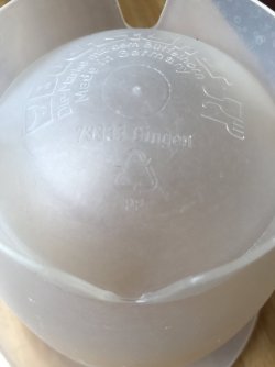

Guck Dir mal das Teil von allen Seiten genau an. Ich meine, die Hersteller sind verpflichtet, die Kunststoffe mit so einem dreieckigen Zeichen zu kennzeichnen (Beispiel des erstbesten Mixbechers aus der Küchenschublade, ist Polypropylen).
Der Meinung bin ich auch. Und bevor ich diesen Thread gestartet habe, habe ich auch danach gesucht und nichts gefunden. Auch nichts auf der Produktseite.

Ich mach den Test immer so: Tropfen (hier vorzugsweise Plastikkleber) auf eine verborgene Stelle. Wenn der am nächsten Tag leicht abgeht, hat der Kleber nichts angelöst.
Und … kein Witz: PE kann man schweißen. Ich hab so mal mit einem Lötkolben einen Rumpf meines Plastik-Katamarans und auch öfters schon Wassertonnen repariert. Nur bekommt man dafür keinen Schönheitspreis und bei dem hier wahrscheinlich recht dünnen Material ist eine Verformung der Umgebung recht wahrscheinlich.

Nach einem Klebstoff für PP suchen. Nur die Bruchkanten Kleben wird nicht reichen,
ich würde in der Sicke zusätzlich PP Streifen zusätzlich einkleben.

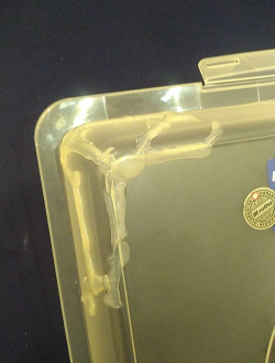

Der Probeklebung mit Plastikleber ist gerade wieder abgefallen. Der Schmelzkleber hält ganz gut. Damit versuche ich das zusammenzukleben. Wenn es hält, ist es gut. Wenn nicht, Plastikmüll.

PP und PE zu kleben ist schwierig und es gibt nur wenige Kleber, die das können.
Der Bruch ist untypisch, ich gehe auch von Versprödung auf Grund der Verflüchtigung von Weichmachern und ggf. UV Additiven aus.
Wenn das Teil immer durch den Geschirrspüler geht, beschleunigt die Temperatur diesen Vorgang.
Hier ist einer der klebt, jedoch zum fragwürdigen Preis. https://shop.tewipack.de/klebstoffe..._Pb0YlLQWDECIH8jpxAZKjEQxZPK4onRoCvY8QAvD_BwE

Das ist sehr sicher PE oder PP und das lässt sich mit keinem Kleber aus dem DIY-Bereich kleben. Und bestimmte Industriekleber, die das doch können, sind nicht bezahlbar.
Heißklebepistole ist für eine provisorische Reparatur denkbar. Auch Klebeband.
Schweißen kann man solche Kunststoffe ganz gut, aber dafür brauchts viel Erfahrung und das dünne Zeug ist auch generell schwer zu schweißen.
Wenns meins wäre: Weg damit und neu kaufen.

So, danke für die Tipps. Ich habe erklärt, dass ich keine Garantie übernehme. Damit bin ich dann raus.
Der gelbliche Ton kommt irgendwie durch die Beleuchtung. Hab das jetzt einfach so gelassen.
Wenn es nicht hält, hat es seine Chance gehabt.
