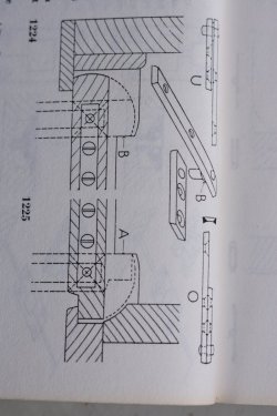

Moin. Ich habe es immer wieder mit alten Schranktürenüren zu tun, die ein Zapfenband haben. Teilweise muss ich neu einpassen. Ich tu mich dabei immer recht schwer, besonders was die Positionierung im Korpus angeht. Gibt es da tolle Tipps/Tricks? Eine gute Anleitung? Danke

Oh, hätte ich sagen sollen: Ich bin im upcycling unterwegs und setze gelegentlich alte Schranktüren in neue Korpen....

Nicht so ganz einfach zu erklären:
Drehpunkt Mitte Türrahmen.
Drehpunkt so platzieren, dass die Tür
1. schön in den Falz der Seite passt und
2. 90° weit öffnet.
Zeichnung kann helfen.
Gruß Werner
