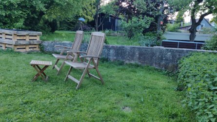

Nabend,
Zum Hintergrund: unser Zweitgeborener hat einen großen Spaß daran über eine kleine Betonmauer zu den Nachbarn zu klettern. Blöd nur, dass die Nachbarn einen Teich haben. Teich plus Zweijähriger ist eine doofe Kombination.
Daher möchte ich einen "Bonanza-Zaun" bauen, vielleicht zwei Bohlen "hoch", damit ich auf ca. 40 cm Höhe über der Mauer komme. Das Holz soll Douglasie werden.

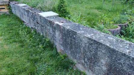

Die Mauer misst ca. 10 Mtr in der Breit, und ca 34 cm Höhe an der niedrigsten Stelle.
Da ich keine Lust auf Beton habe, ist der Gedanke Kanthölzer (oder vielleicht reichen auch bessere Latten), an je zwei Punkten mit der Betonmauer zu verschrauben und daran die horizontalen Douglasienbretter zu befestigen.
Hätte den Charm, dass es einfach demontierbar ist und ich keine Löcher buddeln muss. Was meint Ihr:
1) spricht aus Eurer Erfahrung etwas gegen mein Idee?
2) wie dimensioniere ich die Kanthölzer?
3) 2mtr Abstand zwischen den angeschraubten Pfost i.O?
Es kann passieren, dass meine Jungs auf die Idee kommen am Zaun zu rütteln, aber wenn ich Kanthölzer in bspw. 40x40 mm nehme und mit je 2 Stk. 8x80 mit der Mauer verschraube, bilde ich mir ein, dass sies nicht kaputt bekommen.
Wie immer danke ich im Vorfeld!
Colin

Off topic und nur ein Gedanke: Wenn es ein ehrgeiziger/talentierter Klettermax ist, könnte ein Bonanza-Zaun mit horizontalen Brettern vielleicht eine ungewollte Kletterhilfe darstellen.
Alle 2m ein 40x40 Pfosten erscheint mir etwas mager. Bei so dünnen Pfosten wär.ich ausm Bauch eher bei 1 bis 1.2m

Du hast damit vollkommen recht.
Der Zaun soll in 2-3 Jahren wieder verschwinden, daher möchte ich den Aufwand möglichst gering halten.
Natürlich ist Maschendraht eine Variante, sieht am Ende aber auch - entschuldigt den Ausdruck und nichts für ungut - scheiße aus.
Die Mauer ist per se nicht schön, aber der Platz mit den letzten Strahlen der Abendsonne. Will sagen: Wir sitzen dort oft und ich möchte keinen gruselig aussehenden Zaun im Rücken haben.
Ich habe auch an eine Holzzaun mit vertikalen Brettern gedacht, aber Kosten & Aufwand sind ungleich höher.
Tatsächlich ist meine Spekulation, dass die Höhe des Zaunes hemmend wirkt, und ich zum zweiten mehr Zeit habe um hinterher zu rennen. Zumal ich der Meinung bin, dass es schwieriger ist, ca. 70 - 75 cm vertikal zu klettern, als jetzt 34 cm, mit einer Mauer, die einen ausreichenden horizontale Fläche bietet, um den Fuß darauf bequem zu stellen. Wenngleich die größere Fallhöhe auch wieder ein höheres Verletzungsrisiko birgt.
Tricky, ich werde darüber noch etwas nachdenken müssen.

wenn du Pfosten senkrecht an die Mauer dübelst und daran horizontale Bretter schraubst, sollte di Unterkante des untersten Brett ca. 5cm tiefer sein als die Oberkante der Mauer. Dann kann da kein Fuß aufgesetzt werden und das Klettern wird deutlich erschwert.

löcher in den Beton bohren sorgt für Eintrittsöffnung für Feuchtigkeit. Gerade diesen "Winter" erlebt über 50 Jahre alte Mauer Nachbar hat zwei Löcher reingebohrt für eine Leuchte. Genau an einem Loch Frostriss.
Meine Variante 2-3 Gabionenkörbe und dazwischen ein paar Fichtenbretter. Rückstandsfrei rückbaubar und weniger häßlich.
Fichte reicht auch die hält 3 -5 Jahre und dann sollte die Gefahr gebannt sein.

Gut, vermutlich habt ihr Recht und ich baue auf diesem Wege tatsächlich eine Kletter-Einladung.
Ich werfe mal Staketenzaun in den Topf.
Davor gesetzt und fertig.
Schöner als das Palettenhochbeet is der allemal
Staketenzaun klingt nach einer denkbaren Option. Ich werde es der Dame des Hauses vorschlagen.
Und zur Verteidigung meiner Ehre sei angefügt: Das Hochbeet ist hässlich, aber auch noch nicht fertig, die Mauer werde ich ebenfalls aufhübschen..., wenn die lästigen Themen, wie Zeit und Geld, nicht immer wären...
Damit hätte ich nicht gerechnet. Der Gedanke war, leicht schräg noch oben zu bohren, damit sich keine Staunässe bilden kann.
Ich danke euch allen für den Input.

Thema Bohrloch, die Feuchtigkeit zieht sich jenachdem ja in das Loch rein.
