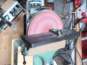

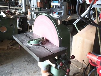

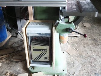

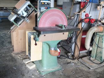

Hallo zusammen, hatte von einiger Zeit mir einen FZ Zimmermann SZ1 Tellerschleifer gebraucht gekauft, ist Bj 1971 und in einem exzellenten Zustand. Habe ihn auf Klett umgestellt und dann noch einen Umrichter eingebaut, da er mir für einiges einfach zu schnell ist. Zudem wollte ich gerne eine Bremse drinnen haben, denn die knapp 19 Minuten Auslaufzeit, ist mir was zu lang, bremsen mit dem Rückwärtsgang, ist mit knapp 10 sec auch recht heftig.
Also habe ich über Ostern was gebaut. Ein Lust Umrichter, der aber schon ein paar Jahre auf dem Buckel hat. Eine Siemens Logo SPS, auch die ist nicht mehr die Jüngste. Die Farben der Taster wird noch getauscht und noch ein paar LEDs rein, um aus dem Umrichter noch ein paar Infos anzuzeigen, mehr Spielerei wie notwendig.
Der Voltmeter dient als Drehzahlmesser, unten herum nicht wirklich genau, dafür ist er einfach zu billig :emoji_slight_smile: .
Der Motor hat 1,5 Kw und dreht bei 50Hz 930 u/min (es scheint auch eine Variante mit 1500 zu geben)
Nun kann die Maschine 75 bis 1400 Umdrehungen (4-75 Hz). Die Kraft kommt jetzt nicht nur aus dem Motor, denn die Schwungmasse ist schon heftig bei der Maschine 600mm 15mm Dick und aus Stahl. 180er Papier darauf, macht richtig Laune bei 75 u/min

Ist der Motor denn überhaupt umrichtertauglich oder überhitzt er bei kleiner Drehzahl und fackelt die Werkstatt ab?
Kerstenk
27. Februar 2022
1.737
Greifenstein
Da ich noch nicht viel mit gearbeitet habe, kann ich erst mal nicht viel zu sagen. Aber ich habe die Option vorgesehen einen Lüfter an den Motor zu hängen, der dann mit einer Temperatursteuerung ausgestattet ist. Aber bis 60-70° habe ich kein Problem mit.
