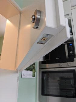

Donnerstag wollen wir montieren. Ist auf eine Low Cost Lösung hinausgelaufen.
Nach der Montage kann ich mal n paar Bilder zeigen und was dazu schreiben.

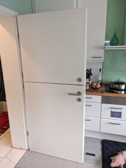

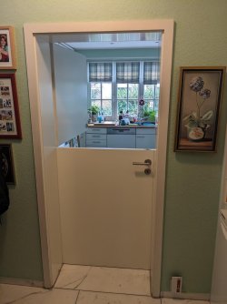

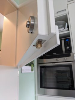

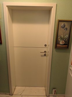

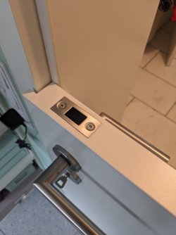

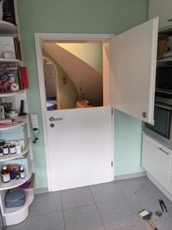

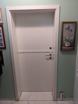

Hier einmal die Bilder
