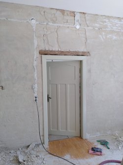

PS: Angehängt noch ein Foto, wie es aktuell aussieht. Die derzeitige Tür ist zwar von den Vorbesitzern auch lackiert worden - aber wenigstens mit Füllungen. Oben im Sturz ist noch ein Holzbalken verbaut mit aufgenagelten Strohhalmen als Putzträger... :emoji_wink:

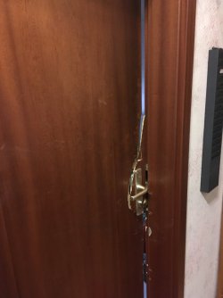

wenn noch ne Mehrfachverriegelung und verstärkte Bandaufnahmen - Schließblech mit genommen wird
Wobei das normale verstärkte Schließblech und Bandaufnahmen mit 3-teiligen Bändern von Konold nicht die Welt kosten - könnte sich beim Kinderzimmer lohnen
muss aber so bestellt werden Nachrüstlösung hat Konold nicht
Bild ist Einbruchschaden - das verstärkte Schließblech hat gehalten....
