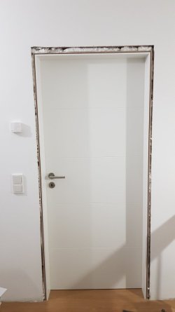

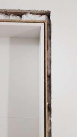

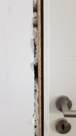

kurze Frage an die Profis, wenn es um den Einbau von Zimmertüren geht. Bei einer Zimmertür musste ich die Blende tauschen, da diese defekt geliefert wurde. Tür wurde von einem Handwerker eingebaut. Ich Frage mich, ob es für den Schallschutz sinnvoll ist nachträglich nochmals etwas Schaum in die Lücken einzubringen oder besser mit Dämmwolle auffüllen? Oder bringt das vermutlich eher alles nix?
Leider sind die Zimmertüren bei uns doch alle sehr Hellhörig, habe auch schon überlegt, ob es möglich/sinnvoll ist eine Bodendichtung einzufräsen (Türblatt ist Prüm Royal Röhrenspanplatte).
Vielen Dank und Grüße
Markus

Die Tür sieht für mich gut geschäumt aus, wenn jetzt überall die Dichtung gleichmäßig anliegt, kannst du besseren Schallschutz noch mit einem Schallex erreichen. Ich auf jeden Fall sinnvoll

Also nach Deinen Bildern, sieht die Tür schon gut ausgeschäumt aus.
Klar kannste noch was mehr ausschäumen.
Dazu kannste, wegen nem verbessertem Schallschutz noch die Zarge ausbauen, dann an der Falzbekleidung einen Dämmstreifen anbringen, damit dieser Spalt auch keinen Schall weitergibt. Das selbe natürlich auch an der neuen Bekleidung.
Nen Schallex bau ich Dir gerne ein, aber schäum/stopf erstmal, dann legste nen Handtuch vor den Spalt, und dann schauste, wie laut es noch is.
Und dann nimmste das Handtuch wieder wech und hörst nochmal.
Aber wahrscheinlich wird das Problem in der Wand sein, da eine Röhrenspantür verbaut ist.
Die reicht eigentlich, ausser da passiert.....

#11 von @magmog ist die sinnigste Lösung, wenn man es möglichst dicht haben möchte. An erster Stelle sind die direkten Luftdurchlässe / Fugen / Bodenluft / Schlüsselloch zu schließen. Das bringt eine sehr gute Verbesserung.
Natürlich kann man durch mehr Masse weiteren Schallschutz erreichen. Aber es geht nicht um ein Arztzimmer oder eine Disco, sondern um 'normal' genutzten Wohnraum. Da reichen die genannten Maßnahmen allemal für ein gutes Ergebnis.
