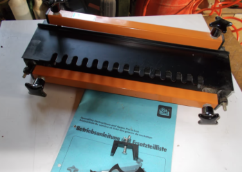

Hallo Woodworkers
Ich würde gerne Anfang Zinken zu fräsen, dazu habe ich diese alte Zinkenfräse bekommen.
Die Breiten der Schablone haben 11mm ...Lieg ich richtig, dass ich ein Zinkenfräser mit einem Kugellager 11mm brauche?
Oder geht das besser mit eine der Kopierschablonen?
Ich benutze eine Bosch Oberfräse, habe leider keine Kopierhülse mit 11mm gefunden :emoji_frowning2:

In der Anleitung müsste drin stehen welche Kopierhülse du brauchst, und auf der Schablone auch.
Solche Schablonen benutzt man meines Wissens ausschließlich mit Kopierhülsen.
Ein Fräser mit Kugellager (Anlaufring) wird hier nicht verwendet.

Die Vorrichtung hat sehr viel Ähnlichkeit mit der, die auch von Festool vertrieben wurde. Die hieß glaube ich FS500. Wenn die identisch sind und ich mich recht erinnere, musste die Kopierhülse sogar irgendein krummes Maß haben. Vage kommt mir 11,3mm in den Sinn. Ich hatte mir damals eine Kopierhülse passend gedreht.

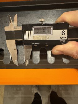

@heikow78 Miss doch nochmal den Abstand der Zinken des Fräsgeräts auf den Zehntelmillimeter genau. Ich bin mir ziemlich sicher, dass das ein Abstand ist, für den nur die wenigsten Fräsen einen Kopierring haben. Da wirst Du etwas tricksen müssen.

wenn ich mich recht entsinne brauchst du eine Kopierhülse mit 11,1mm Aussendurchmesser. Wenn es das für deine Oberfräse nicht gibt, kannst du, zum Beispiel, bei www.sautershop.de eine Adapterplatte und Kopierhülse kaufen.

Ja also die Abstände sind alle ein wenig unterschiedlich.
Das geht von 11.0 -11.01- 11.03 ca....

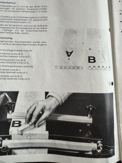

steht in der Anleitung nichtsüber die passenden Fräser? Wie breit ist denn der Abstand zwischen den Zinken der Schablone?
Die Maße sind auf den Bildern …
Anleitung ist speziell

Die Zinken auf Deinem Foto sehen recht schmal aus. Sind das Fingerzinken oder Schwalbenschwänze? Ich kann das anhand des Bildes nicht erkennen. Willst so ein Gehäuse herstellen?
Mit Deiner Schablone kannst Du genau eine Fingerzinkenbreite herstellen, ich vermute 10mm. Bei den Schwalben geht auch nur ein Fräser. Bei dem Werkstück muss man die Maße auf die Zinkenabstände abstimmen. Sonst bleiben u.U. nur sehr dünne Zinken stehen. Bei 10mm Fingerzinken sind das idealerweise Maße in vollen Zenitimetern. Das kann bei kleinen Werkstücken Probleme bereiten.
Halbverdeckte Fingerzinken habe ich noch nie gefräst. Ich bin mir nicht sicher, ob meine Fräsvorrichtung das vorsieht oder ob mir da nur die passende Schablone fehlt. Halbverdeckt würde ich Schwalben vorziehen.

Nachtrag: Ist das die Schablone für Fingerzinken oder für Schwalben? Zur Vorrichtung gehören typischerweise mindestens zwei verschiedene Schablonen. Eben eine für Fingerzinken und eine für Schwalben.
6.433
66
ich bin mir recht sicher, das es die Schablone für halbverdeckte Schwalben/Zinken ist. Die Fingerzinkenschablonen haben normalerweise ganzzahlige Millimeterabstände.

…haben normalerweise ganzzahlige Millimeterabstände.
Das klappt aber nicht mit einer 11,irgendwas Kopierhülse. Ich kann das nicht zeitnah nachprüfen, bin mir aber ziemlich sicher, dass ich mit einer solchen Hülse die Fingerzinken gefräst habe und ich die gleiche Kopierhülse für Finger und Schwalben verwendet habe. Das müssten dann eine Schablone mit Lücken von 11,x und Stege mit 8,x sein.
6.433
66
also wenn du Schwalben fräst, muß der Fräser in der Höhe so eingestellt sein, daß die gefrästen Nut am oberen Ende 11,1mm breit ist. Dann sind Nut und das was stehenbleibt gleich breit und passen ineinander. Wenn es zu locker ist oder zu stramm, muß die Frästiefe etwas korrigiert werden. Fingerzinken würden nur gehen, wenn der Fräser 11,1 mm breit ist, oder schmäler, dann aber mit einem am Schaft befindlichen Kugellager mit gleichem Durchmesser wie der Fräser.
