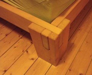

die Eckverbindung hast du noch nicht. Einfach und unkompliziert. Hält bei uns seit 20 Jahren. Wangen 4 x 12cm. Keine Sonderbauteile, oder komplizierte Fräsungen nötig.
Danke für das Foto und den Hinweis Ingo. Das ist auch eine super Lösung. Die hatte ich ab und zu mal gesehen, meistens aber nur bei sehr massiven Balkenbetten, die aufgrund der Schlafzimmergröße wahrscheinlich zu viel sind. Wobei dein Bett ja kein Balkenbett ist. Die gängigen Anbieter hatten meistens die 4 Verbinder aus dem Ausgangspost zwischen den ich sozusagen wählen kann.
Das war das erste Bett, das ich mir vor 35 Jahren als Schüler gebaut habe. Leider mit nicht trockenen Mauerbänken und 18er Brettern aus dem Baumarkt. War mit einem Futon (war damals Mode, heute käme ich morgens nicht mehr hoch) drauf trotzdem ausreichend stabil.
