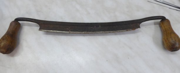

Guten Mittag,
in der Garage liegt noch ein Stämmchen zum schälen und ein Ziehmesser von meinem Uropa.
Das kenne ich als Schepseisen, offiziell heißt es glaub ich Zugmesser.

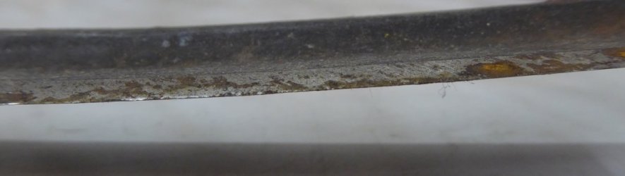

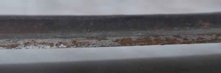

Die Klinge ist so naja, würde ich sagen. Reicht das um Rinde zu entfernen oder gehört das geschliffen ?
Und wenn ja wie ? Vermutlich spannt man das Eisen ein, weil ich sonst einhändig arbeiten muß ?

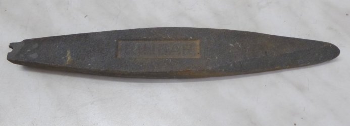

Ebenso vom Uropa ist noch ein Schärfstein übrig, der könnte auch zur damaligen Sense gehören. Passt der für das Messer?
Verwendet man den naß oder trocken ?
Um Rinde zu entfernen muss es jetzt nicht soooo scharf sein, da man sonst ständig ins Holz schält und es dann mühsam wird.
Manche Gewerke benutzten es aber auch für Holzarbeiten ( Böttcher, Schindelmacher, Wagner oder Zimmerleute ) und da sollte es schon richtig scharf sein, weil es da als eine Art Hobel benutzt wird.
Als ungeübter würde Ich es nicht selber schärfen, da man sich schnell Wellen reinschleift, am besten man gibt es einem Messerschärfer etc, die haben täglich mit schärfen zu tun.

Mahlzeit,
Ja.
Und wenn ja wie ?
Na ähnlich wie ein Eisen vom Hobel. Spiegelseite "schön" machen, dann Schneide.
Jein, geht schon aber zum "putzen" der Spiegelseite wäre der mir zu fein. Eher was mit Körnung 400 oder so in der Art. Zum schärfen der Schneide sollte es gehen.
Normalerweise trocken. Habe noch niemanden auf der Wiese die Sense Nass schleifen gesehen :emoji_ghost:

Da seh ich ein Zieh(messer)eisen (Reifmesser, gibt da regional mehr Namen dafür), ein "Schepseisen" ist ja mMn ein ganz anderes Teil, welches man für größere Baumstämme nimmt, so mit langen Stiel und wird stehend auf liegenden Baumstamm verwendet, damit größere Flächen der Rinde auf einmal abgeschält werden kann (z.B. bei Maibaum ...).
Bei frischen Holz und noch saftiger Rinde ist es ja nicht so genau mit der Schneide, wenn du aufgesägte Bretter oder Pfosten abrindest , kann es schon mal anstrengender werden, z.B. kleine Äste damit zu durchschneiden.
Natürlich wird ein Wetzstein nass ! benutzt !
Da gibt es extra Halterungen wo man etwas Wasser rein gibt, früher wurden unter anderen dafür Rinderhörner benutzt!
Ob der hier gezeigte für das Ziehmesser verwendet werden kann weiß ich nicht genau, der ist ja vom wetzen der Sense schon etwas schief und rund "abgenutzt" und ... einmal zuviel auf den Boden hart gefallen, aber die Kosten eh nicht viel neu, gibt grobe und feine.
Zum Schindel machen gibt es eigene Eisen dafür, weil da schlägt man ja auf das Eisen drauf damit es durchgeht und spaltet.

Gerade, wenn ich draußen mit dem Ziehmesser arbeite, habe ich auch nur den Wetzstein dabei. Geht trocken und nass. Benutze den dann aber nur zum nachschörfen. Grundschliff mache ich aber auf Bandschleifer und Tormek. Frisch geschlagenes Holz geht besser zu entrinden. Trockenes ist halt etwas mehr Arbeit, funktioniert aber auch. Viel Erfolg.

@willyy Und der abgebildete Wetzstein ist ein Beleg dafür, daß man das Vergehen von Zeit sehen kann :emoji_wink:

Ich würde den Sensenwetzstein nicht für das Ziehmesser verwenden, aber ich schärfe die auch zum Schneiden von Holz, hier trockene Robinie, Eibe und Haselnuss:
Zum Rindenschälen braucht's nicht so fein zu sein, das ist vergebene Liebesmüh, in der Rinde ist fast immer etwas an Erde oder Dreck drin. Geht so in Richtung Axtschärfe zum Spalten würde ich sagen.
Zum Nachschärfen und Abziehen nehme ich DMT Diamantfeilen (solche kleinen Paddel), die ich entlang der Schneide führe (Vorsicht, Finger!). Das Herrichten der Spiegelseite kann aufgrund der Schneidenbreite schon sehr zeitaufwendig sein, da man das nicht gut auf der Schleifmaschine machen kann. Vielleicht hilft das hier weiter:
Von Galbert wurde auch das Drawsharp entwickelt, ich habe eins, hab mich aber noch nicht so intensiv damit beschäftigt, dass ich den Dreh damit raus habe und wenn es so funktioniert ist der Ansporn auch nicht groß.

Ich muss zugeben, das ich das Zugmesser einfach am Doppelschleifer schärfe. Allerdings mit CBN Scheibe und geringerer Drehzahl, man muss halt aufpassen wegen der Hitze, dass man es nicht ausglüht.
Wenn man nur Rinde abmacht, ist es aber besser, wenn es nicht so scharf ist, dann geht es nicht ins Holz.

Ich hab die Zugmesser immer genauso geschärft wie alle anderen Werkzeuge. Spiegelseite so gut wie möglich abrichten, dann am Schleifbock 25 Grad anschleifen und dann nochmal schön abziehen auf 2-3 Körnungen. Damit fahr ich bei allen Arbeiten mit dem Zuhmesser gut. Gestern habe ich zb damit einen Kinderbesen und eine Schippe eingestielt.
Ansonsten ziehe ich damit auch Axtstiele grob in Form und glätte die dann mit Zughobeln. Und Rinde ziehe ich damit natürlich auch ab.
Ich hab auch schonmal eins am Tormek geschliffen mit der Messerführung, das geht auch gut, muss dann eben nur noch ganz kurz abgezogen werden.
