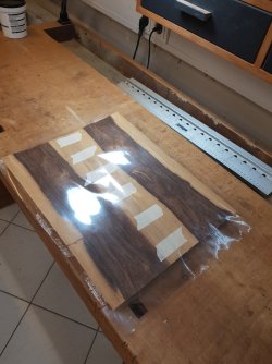

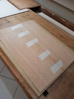

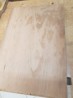

Gestern habe ich mich dann mal dran versucht. Furniert habe ich auf 3mm Buche-Sperrholz 30 x 40 cm mit Ponal. Es sollten kleine Tabletts werden.

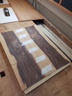

Furniere habe ich mal Esche, Kirsche und Nussbaum genommen. Gefügt habe ich das Furnier mit zwei Geraden leisten mit dem Hobel in der Vorderzange.

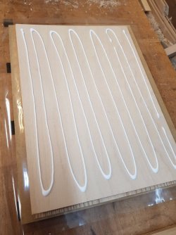

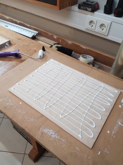

Der erste Versuch ging schonmal in die Hose. Habe viel zu viel Leim genommen (Foto) und er ist bei der Kirsche durchgeschlagen.
Beim Nussbaum ging es mit deutlich weniger Leim und kurzem abtrocknen lassen schon besser.
Bin schonmal ganz zufrieden.

gefällt mir gut! Zum Leimauftrag könnte ein Zahnspachtel hilfreich sein.

Zum Verleimen: Leimmenge so auslegen dass beide Flächen benetzt werden, genügt um bombenfest zu verbinden. Hast du auch beidseitig furniert? Sonst kann es zu schüsseln neigen. Je schneller du mit dem Verleimen bist, umso besser ist die Vernetzung, also Z wie zügig arbeiten.

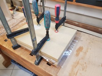

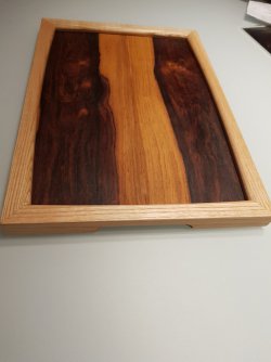

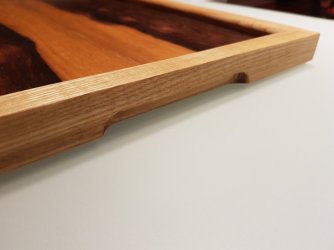

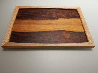

Auf dem Foto seht ihr die Leimmenge die sich bei mir als passend erwiesen hat. Hab den Leim einfach mit einer Japanspachtel gleichmäßig verteilt. Z Z - ziemlich zügig hab ich auch gearbeitet und beidseitig furniert.
Zum Verpressen hab ich einfach zwei Stücke MDF genommen, die ich noch hatte und dünne Folie zugelegt, damit nichts angeklebt. Bei der Größe komme ich da mit 4 Schraubzwingen hin.

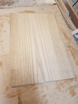

Heute noch eine Platte in Esche furniert. Hat gut funktioniert.

Zahnspachtel sind gut dafür. Man bekommt die Fläche schnell mit Leim vernetzt und trägt nicht zu viel auf. Deine Verleimpresse sieht ähnlich aus wie meine :emoji_grin:
Ahh! Das hat es mit der Folie auf sich Danke!
