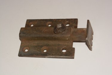

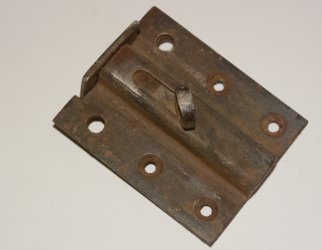

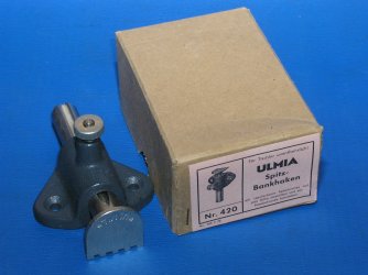

Moin, ohne Bilder geht das ja nicht. Das Teil fand ich angeschraubt am linken Ende einer Ulmia Hobelbank auf Höhe der Lochreihe für die Bankhaken. Das Teil soll wohl dazu dienen, ein längeres Werkstück zu fixieren, also länger, als zwischen die Bankhaken passt. Ich wollte gern wissen, ob jemand eine Bezeichnung für das Teil weiß. Und tricky: Schraube lösen: Der Haken kommt per Federdruck hochgefahren.
Danke für allen Hirnschmalz!!!
Gruß Werner

Lorenzo hat natürlich recht, Seitenbankhaken hat er richtig beschrieben. Weiß auch nicht wie ich darauf gekommen bin, ich schieb das mal auf das Alter.

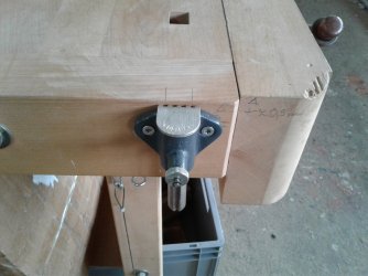

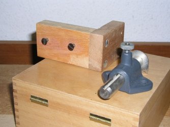

Hallo Werner,
an meiner neuen "aufgearbeitenten" Ulmia-Hobelbank habe ich diesen Ulmia Spitz-Bankhaken montiert. Ist einfach gut, sehr praktisch dann wenn man den braucht.
Gruß Jörg
