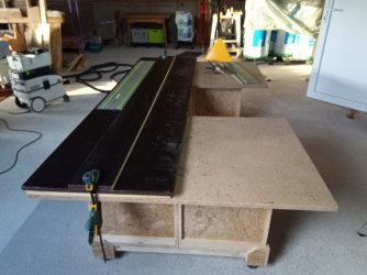

Meine aktuelle quick&dirty Lösung mit vorhanden Mitteln (in den OSB-Boxen sind Ersatz-Dachplatten, -Reiter und Ortgänge sicher verstaut - durch das Gewicht als Stand-fest).
Gruß Matze
