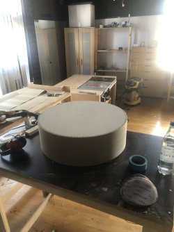

Es sind verschiedene Zylinder. Von 45-80 cm Durchmesser. die zu furnierende Seite ist aus MDF. Eine Vakuumpresse habe ich nicht, das Furnieren ansich ist auch nicht das Problem, nur das Fügen, wo beide Enden aufeinander treffen. Da hätte ich gerne eine konsistente Methode.

Hm, die Topan Platte zuerst furnieren - auf Länge sägen und dann zusammenspannen wäre da meine Vorgehensweise

Ok das muss ich dann mal ausprobieren. Bin mir unsicher, ob es mit meinem Werkzeug möglich ist, so genau zu abzulängen, dass die Fuge nicht sichtbar ist.
Hätte noch eine Frage. Wie könnte ich die Spalten, die durch das Topan entstehen, schliessen, damit ich direkt drüberfurnieren kann?
Btw, habe das Topan selbst geschlitzt, ganz schöne Sauerei :emoji_grin:
2.626
Die theoretische Länge kann man ausrechnen etwas länger lassen - aufspannen ohne Leim und sich langsam durch nachsägen annähern bis es passt
2k- Autospachtel/Polyesterspachtel wäre eine Möglichkeit die Löcher zu schließen man muss nur darauf achten das die Spachtelmasse 2-3 mm in die Tiefe geht
normalerweise zeichnet sich das im Furnier nicht ab wenn man direkt über die Lücken furniert - 1mm oder 1,5 Furnier ist da etwas im Vorteil

Vielen Dank für die Antworten! Mein Furnier ist nur 0,5mm stark. Vllt probier ich es mal so aus, ohne Spachtel. Was hälst du von Holz/MDF Fertig Spachtel?
