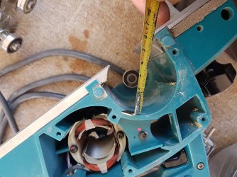

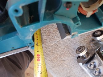

hat jemand eine Idee wie man dieses Kugellager demontiert?
Es handelt sich um eine Makita Hobelmaschine N1923B
Mein Kukko 15-00 Trennabzieher ist zu groß dafür.
eventuell mit einem normalen Abzieher und nur auf der freiliegenden Hälfte greifen?
Versuchen den Metallträger abzubauen, falls das nicht geht, einen Durchtreiber oder ähnliches in einen Schraubstock spannen, so das Du die Welle des Lagers aufsetzen kannst (und so die Kraft die durch das runtertreiben des Lagers entsteht, nicht auf die Maschine übertragen wird und diese beschädigt) und dann Versuchen das Lager mit einem Treiber runter zu bekommen, sollte klappen, wenn das Lager nicht allzu fest sitzt.
