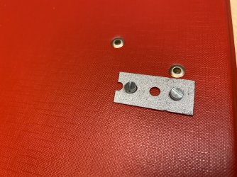

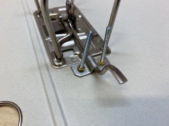

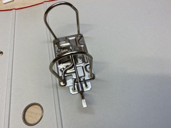

Ließ mir keine Ruhe. War mal eben was basteln. Nichts entgratet, Schrauben nicht gekürzt, frei Hand, aus Resten. ... Da kann man mit etwas mehr Zeit & Lust sicher was "schöneres" draus machen. Aber es soll ja kein Hochzeitsalbum werden. Einfach mal als Idee, mein "Prototyp". :emoji_wink: Foren-Challenge anyone? :emoji_joy:
Viele Grüße,
M-G
