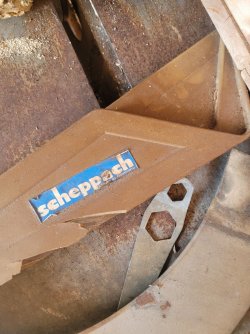

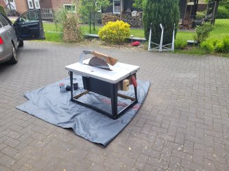

Hallo in die Runde,
ich habe von meinem Vater eine Kreissäge geerbt.
Siehe Fotos.
Jetzt frage ich mich, wie ich das Sägeblatt wechseln kann.
Muss ich den ganzen Kasten unten aufschrauben?
Vielleicht hat jemand ja Ahnung von dem alten Schätzchen.
Das Baujahr stammt schätzungsweise aus den 80ern.
Vielen Dank für eure Hilfe!!!

Ist halt eher ne gröbere Baustellen/Brennholzsäge. Was hast denn damit vor?
4.208
Ja, 80er dürfte grob hinkommen. Die gab es aber ewig. Auch in den 90ern noch. Vielleicht sogar noch länger?

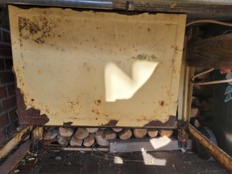

Der Kasten (Blech) auf dem letzten Bild (bzw. Wenn du vor der Säge stehst linke Seite) hat unten ein Scharnier, sprich kann nach unten geklappt werden. Oben seitlich waren wenn ich es recht erinnere rechts/links so Blechhebel an denen man anpacken konnte bzw. die das Blech in der geschlossenen Position halten.
Der Sägeblattschlüssel liegt bei dir auf dem Tisch (Bild 2). Ob es eine Spindelarretierung gibt, weiss ich nimmer. Da gibt es aber auch so Möglichkeiten.

Ich hatte die auch mal. Gibt soweit ich weiß keine Spindelarretierung, muss man mit einem Maul-/ Ringschlüssel (oder Innensechskant? was eben passt..) gegenhalten. Die Mutter hat Linksgewinde, geht also im Uhrzeigersinn auf!

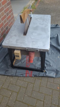

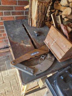

Der Spaltkeil ist doch vorhanden. Der ist an der Abdeckhaube montiert (sieht man auf dem 2ten Foto).
Ersetze entfernt mit ausgebaut. Vom daneben legen erfüllt der seine Funktion auch nicht, wenn er an der Abdeckhaube hängt. Die Haube ist übrigens das nächste gute Safety-Feature was gerne mal abgebaut wird.

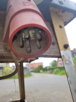

Habe inzwischen angefangen die Säge zu schleifen und neu zu lackieren.
Neue Kabel und den Wandstecker habe ich bestellt.

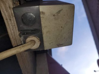

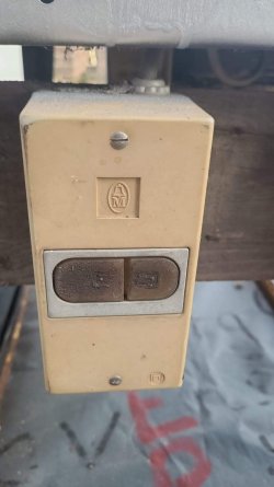

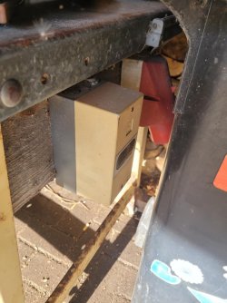

Wo bekomme ich den Ein bzw Ausschalter her?
Kann mir da evtl jemand weiterhelfen?
Danke!

Puh. Ich weiß nicht, ob sie soft Anlauf kann? Absaugung ist da ja auch nicht vorhanden...
Gerne eine Empfehlung für einen neuen Schalter...
Die Säge läuft mit Starkstrom 400v.
Weiß nicht, ob das für den Schalter relevant ist.
5.694
66

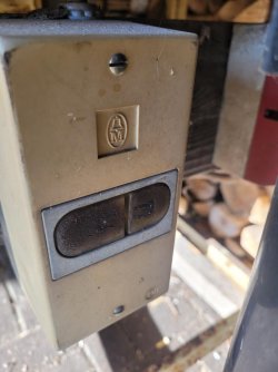

der alte Schalter ist ein Motorschutzschalter. Das macht schon Sinn. Wichtig wäre zu wissen welche Leistung der Motor hat.

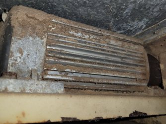

Gerade geschaut. Da ist leider kein Typenschild mehr.
Auf dem Motor steht vorne nur F211
Wenn ich die Bilder der fertig gemachten Säge so ansehe und hier geht es nicht darum wie usw., sondern nur um den Typ Säge, dann sehe ich da eine reine Brennholzsäge.
Warum ist das so, der Spaltkeil und die fehlende Höhenverstellung in Verbindung mit dem sehr großen Sägeblatt. Der Spaltkeil kann seiner Funktion so nicht nachkommen, braucht es bei einer Brennholzsäge auch gar nicht, denn die wird zum Quersägen genutzt und da hat er bei keiner Säge die Funktion zu verhindern das Material klemmt, das passiert beim Querschnitt nicht. Er kann auch gar nicht auf den geforderten Abstand zum Sägeblatt eingestellt werden.
Dann kann das Sägeblatt nicht abgesenkt werden, so schneidet man keine Bretter längs auf, nicht mit einem Blatt, was so weit nach oben herausschaut. Der "Spaltkeil" hat nur die Funktion die kleine Schutzhaube zu halten, mehr nicht und ist somit auch keiner.
Das ist eine reine Brennholzsäge zum Querschneiden.
Die Säge stammt aus einer Zeit, in der man so noch Brennholz geschnitten hat, die Gefahr das sich zwischen dem Haubenhalter, ich nenne es extra nicht Spaltkeil, und Blatt sich ein Stück Holz verkeilt und dann in Richtung Bediener schleudert, ist recht groß und sollte unbedingt mit einer Haube vermieden werden.
Eine Säge zum Zuschnitt von Brettern ist das auf keinen Fall, erst recht nicht für Anfänger :emoji_slight_smile:
Ich bin seit über 40 Jahren im Schreinerberuf, aber vor so einer Säge habe ich zu viel Respekt, weil ich weiß, was damit alles so passieren kann.
5.694
66
da muss ich widersprechen, diese Sägen wurden zwar viel zum Brennholz sägen genutzt, sind aber eigentlich Baukreissägen. Damit werden Kanthölzer abgelängt, aber auch Schaltafeln zugeschnitten.
