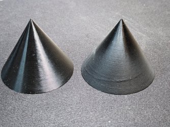

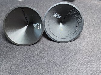

Hier noch Fotos von einem Geschwindigkeitstest.
Hier hab ich die Druckparameter so gewählt, dass die Druckzeit je Layer immer gleich ist. Der größte Durchmesser am Fuß des Kegels wird dann mit der größten Geschwindigkeit gedruckt (hier 300mm/s) während es kurz vor der Spitze nur noch 10 mm/s sind.
Links ist das IEMAI bei 240°C, rechts das BambuLab bei 255°C.

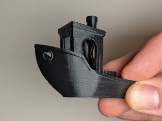

Das war dann ein Benchy, auch mit dem IEMAI, allerdings nur mit 200 statt 300 mm/s weil bei dem kleinen Modell sonst die Zeit pro Layer so stark schwankt und das sieht man dann doch.
