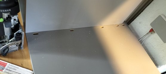

Der Eine oder Andere hat ja mitbekommen, dass mein bereits zugesägtes Holz für die Küche Anfang April verbrannt ist, samt der nigelnagelneuen Mini-KAM mit Kleber und einer ganzen Rolle ABS-Kante. Inzwischen hat Stefan mir dankenswerter Weise ausgeholfen, und bei seinem Händler die Platten fertig gesägt und bekantet bestellt. Der Korpus mit der Spüle habe ich vor ein paar Tagen bereits fertig gestellt, den Hochschrank für den Kühlschrank hab ich heute verleimt. Der Sonntag bietet sich für sowas ja geradezu an.
Bin jetzt von den Scheulenburg-Verbindern weg gekommen und hab alles mit Dominos 8x40 und D3 Leim verbunden:
Ihr seht man kann nie genug Zwingen haben - hätte auch noch 4 weitere Korpuszwingen gehabt. Die roten sind von Stier - es hat sich herausgestellt dass die nicht so gut sind, einmal ganz zusammengefahren bekommt man sie kaum auseinander. Außerdem ist der Endanschlag der Schiene ziemlich locker und hält nicht richtig.
Mein Meister hat früher gesagt: "wer misst misst Mist" - und er hatte recht. Aber halb so wild, der Kühlschrank wird es verdecken.
Nächste Woche dann noch die Türen einbauen, Arbeitsplatte zusägen, Spüle und Herdplatten einbauen, Sockelleiste, Sockelfüße etc.
Gruß Andi

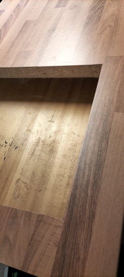

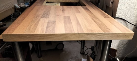

So, die Arbeitsplatte ist zugesägt - Eiche Dekor - und der Ausschnitt für die Spüle ist auch schon drin. Die sichtbare Stirnseite hab ich mit Eichenfunier belegt, sieht denk ich nicht so schlecht aus.
Den Ausschnitt für das Becken hab ich zuerst mit Kreppband markiert und darauf das genaue Maß gezeichnet. In den Ecken eine 10er Bohrung und mit meiner Stichsäge!!! Bosch, blau, alt, entlang der Markierung gesägt. Die Säge hat zum Einen einen Splitterschutz, zum Anderen eine zuschaltbare beidseitige Führung des Sägeblattes. Das Ergebnis lässt sich sehen, keinerlei Ausrisse und eine scharfe Kante - nicht dass es beim Becken wichtig wäre.
Gruß Andi
8.313
Als ich meine erste Küche gekauft hatte, haben die bei der Montage die Aussschnitte von der Rückseite mit der Stichsäge gemacht. Dadurch reißt nichts auf der Vorderseite.
