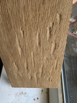

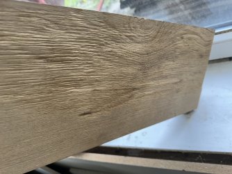

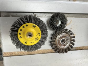

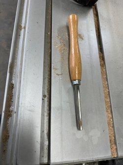

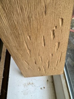

mit folgendem Werkzeug lässt sich folgendes Ergebniss erzielen wobei eine Topf Stahl und Messingbürste zum herausarbeiten von Vertiefungen auch nicht schlecht sind. Hab ich auf die schnelle nicht gefunden deshalb nur die Stahlbürste und zum glätten die Nylonbürsten - Drehzahlbegrenzte Flex nötig ggf. kann man mit oben genanntem Werkzeug vorarbeiten wenn es Rustikaler werden soll
Nachtrag: mit Drechselwerkzeug bringt tatsächlich was wirkt rustikaler nach Bürsten

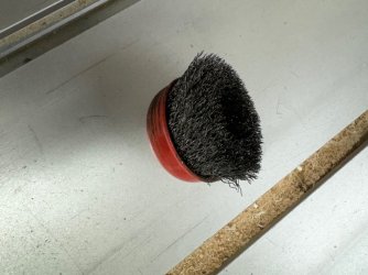

Eine Frage noch an @wirdelprumpft , Topfbürsten habe ich noch nicht in Erwägung gezogen. Eher so Teile wie auf dem Bild mit der gelben Nabe. Oder jetzt die Festool BSM. Setzt du die Topfbürste flächig auf? Würde ja die Holzfasern quer rausreissen.
Evtl. Kannst mir dazu noch was sagen.
Gruß Gerhard
2.512
mit der Topfbürste kann man anders strukturieren wie mit der geraden je nach dem wie man sie kantet ändert sich ja die Richtung wie sie ins Holz greift.
Die Messingtopfbürste hat weniger Abtrag aber mehr als die Nylon - die Nylon sind mehr zum glätten

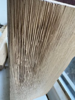

So, wie versprochen, ein Bild von seinem Muster.
Streiflicht, dass der Effekt gut sichtbar ist.
Wird schwierig……
Mit der Arbortech Scheibe wird es wohl eher nicht gehen.
Kettensäge wohl auch nicht.
Plan ist jetzt mal, mit dem Stemmeisen grob vorarbeiten, dann Topfscheibe und zum Schluss noch mit der Festool.
Mal sehen ob das so funktioniert
Gruß Gerhard
2.512
Bei einer Kleiderschrankseite fällt Spalten raus
denke würde mir mal beide varianten von der Bürste bestellen und noch was aus Nylon zum Glätten
Die Topfbürste geht aber wäre unmöglich damit eine Kleiderschrankseite hinzubekommen

@wirdelprumpft
Warum ist ne ganze Seite „unmöglich“?
Ist deiner Meinung nach der Zeitaufwand jenseits von Gut und Böse?
Oder hat es andere Gründe?
Hab jetzt so ne gezopfte Kegelbürste bestellt. Dann gehts ans probieren.
Sind jetzt soviele plausible Vorschläge gemacht worden. Einer MUSS funktionieren :emoji_slight_smile:
Werde berichten
Gerhard
2.512
Die feinen Drahtborsten müssen nahezu in Maserrichtung laufen damit es so wird wie auf meinem Bild
Da man einen gewissen Druck ausüben muss um auf 2-3 mm Tiefe zu kommen und dabei einen gewissen Winkel einhalten muss
ist es sehr schwierig die Kontrolle zu behalten.
Das Muster waren nur 100x50 mm deshalb bin ich zum Schluss gekommen das damit eine Schrankseite mit 2300x600 kaum machbar ist.
Drehzahl und Druck ist eh schwierig zu schnell oder Zuviel Druck und es wird schnell schwarz
Zopfbürste ist härter aber damit bekommt man die „weichen“ Jahresringe nicht so raus wie es auf deinem Muster zu sehen ist
