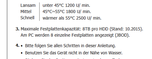

...ein JBOD ist keine Nische, sondern gebräuchlich.
Das Ding ist einfach ein Minirechner mit einem Controller, an dem mehrere Festplatten/Solid State Disks angeschlossen sind... halt Just a bundle of disks.
Ich würde die Platten erst einmal von den Spuren ihres Vorlebens befreien.
Platten größer 2 TByte, schreibt der Hersteller ja, müssen mit dem GPT-Partitionierungsschema initialisiert sein, um erkannt werden.
Ich habe mich auch eher auf das Gerät bezogen, nicht direkt auf die "Technik".
Wer bitte schön kann z. B. mit eSATA praktisch wirklich gebrauchen, Netzwerkanbindung geht einem jedoch eher ab.
Alle Festplatten werden einzeln angezeigt
:emoji_thinking: Spricht jetzt mMn auch nicht nach JBOD (Joint Bundle Of Disk - mehrere Festplatten verbunden zu einer). In dem Datenblatt lese ich nichts von JBOD - aber da ich es nicht wirklich gut finde, will das ja nix heißen.
