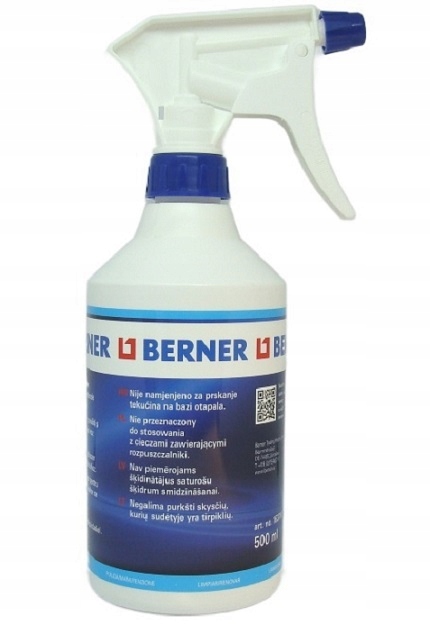

@Holzrad09 Wie heißt denn das Modell Deiner Förch Sprühflasche? Gibt ja unterschiedliche, wollte auch evtl. die Kombi kaufen,
wie Du Sie nimmst.

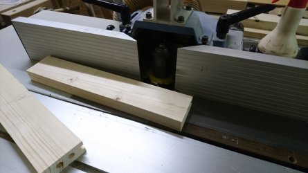

ich habe auch so eine https://www.amazon.de/FORCH-6000-09...pcontext&ref_=fplfs&psc=1&smid=A33FBCWEF4MF06 und nutze sie aber kaum, denn der Verbrauch ist mir damit zu groß. Ich habe eine einfache weiche Flasche mit geschlossenem Deckel, in den ich ein 1mm Loch gebohrt habe, reicht seit vielen Jahren.
10.570
Ich hätte die Flasche verlinken sollen.
Es sind solche Flaschen, die ich nutze. https://mediaserver.bti.de/External/L/BTI_2509_[TIF]-100.jpg
Habe mir da mal ein paar leere aus der Firma mitgenommen.
Leider kein besseres Foto vorhanden.
10.570
Bei Förch finde Ich sie nicht mehr, nur noch die Pumpsprayflasche.
Die normale Sprayflasche gibt es aber auch von Berner, BTI, Würth oder auch ohne Label.
https://a.allegroimg.com/original/1...NER-ROZPYLACZ-RECZNY-SPRYSKIWACZ-0-5L-BUTELKA
Bei Felder kann man die Kombi ( Kanister + Sprayflasche ) auch erwerben, nur halt zum etwas höherem Tarif.
https://www.mima.de/sonstige-felder-supergleit-holzgleitmittel.html

2 Kollegen haben das Gleitspray empfohlen :
https://wiegeschmiert.de/sparangebote/344/holzgleitmittel-2-x-5-liter-kanister
Bei Amazon kriegt man auch 5 Liter , Versand inkl. für 28,95 € :
https://www.amazon.de/Liter-Holzgle...pcontext&ref_=fplfs&psc=1&smid=A3MM8Z0H3GGB2S
Als Flaschen nutzen wir die hier :
https://www.amazon.de/GLORIA-Hobby-...loria+sprühflasche&qid=1715154920&sr=8-5&th=1
Die funzen schon seit 4 Jahren .
Die billigen Flaschen ( Felder o. ä. ) waren nach 2 Jahren immer hin :emoji_frowning2:

Danke (auch an Holzrad09), dass gleiche Gleitmittel, wie es Holzrad09 empfohlen hat. Dann wird's bei mir der Kanister und die gelb/blaue Gloria :emoji_wink:Mit 5 Liter sollte man als Hobbymensch ne Weile zurecht kommen.

10.570
Die Bernerflasche auf meinem Bild ist locker 20 Jahre alt und funktioniert immer noch wie am ersten Tag. Auch mit den Förch oder BTI Flaschen gibt es keine Probleme.
Die Felderflaschen kenne Ich nur von Bildern.
Was man keinesfalls nehmen soll, sind leere Flaschen von Haushaltsreinigern, die machen das nicht lange mit.
Im Jahr vielleicht nen halben Liter, also gut 10 Jahre.
Billiger kann man das Holz nicht gleiten lassen. :emoji_wink:
