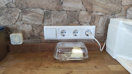

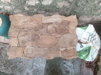

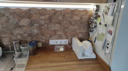

cat60
ww-kiefer
9. Februar 2024
50
die Frau des Hauses wünscht sich in der Küche einen neuen Fliesenspiegel in 600mm hohen Fliesenplatten. Das macht den Einbau von Steckdosen recht kompliziert.
Daher überlege ich, einen Kabelkanal oder besser Brüstungskanal hinten auf der Arbeitsplatte zu installieren.
Wer hat das bei sich zu Hause und wie bewährt sich das?
Grüße Richard
Leider fehlen hier Bilder der örtlichen Situation . Brüstungskanal halte ich für "hässlich" und Platzverschwendung . Der einzige Vorteil wäre dabei , das man damit eine optisch misslungene Silikonfuge clever verbergen könnte . Steckdosen im Arbeitsplattenbereich einer Küche gehören an die Wand und ca. 5-10cm über die Arbeitsplatte . Wenn ich mir vorstelle , das ich beim Teigkneten mit meinem Handmixer mit einem von oben eingesteckten Kabel in einer Steckdose im Oberschrank zu kämpfen hätte .... :emoji_rage: . Zumal gibt es ja auch Geräte , die dauerhaft eingesteckt sind (z.B. Kaffeemühle, Brotschneidemaschine .... ) . Wie sähe das aus :emoji_cold_sweat: . Bei großformatigen Fliesen , die meist aus knüppelhartem Steingut sind , würde ich möglichst einzelne Steckdosen vermeiden . Dazu brauchst es dann eine (teure) Diamantbohrkrone . Kombinationen macht heutzutage auch der gelernte Fliesenleger komplett mit der kleinen Flex und einer (unsegmentierten) Diamantscheibe . Damit kann man auch prima Rundungen fräsen . Ich habe das in meiner Küche genauso gemacht . Möglichst sollte man die Steckdosen so platzieren , das eine äußere Dose in der Fuge endet . Nachweislich mit Diamantscheibe die schnellste Methode . Bevor Fragen aufkommen .... ja das sind Steingutfliesen . Putzbündig eingelassen und man braucht auch keine Fugenmasse :emoji_innocent:.

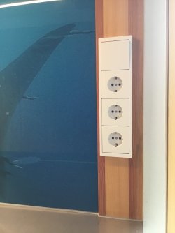

happyc
2. Dezember 2022
552
Einen a.d. Waffel
Steckdosen & Lichtschalter hochkant in eine HolzLeiste, als Abschluss einer Glasplatte.
Putz / Mauerwerk ausreichend ausgestemmt, Hohlwanddosen in das Holz, das Holz unter der Abdeckung in die Wand gedübelt.
Ich finde bei großformatigen Fliesen Aufbauten über Fugen sehr unschön. Und so teuer sind die Bohrkronen nun auch nicht, egal ob für Bohrmaschine (https://www.bosch-professional.com/de/de/nassbohrkronen-diamond-for-hardceramic-2868662-ocs-ac/) oder Winkelschleifer (https://www.gotools.de/marken/bosch...speed-best-for-ceramic-68-x-35-mm_114829_5818)
cat60
ww-kiefer
9. Februar 2024
50
Da hast du natürlich recht . Ich habe in meinem Leben schon unzählige Löcher , groß oder klein , rund oder auch asymmetrisch in verschiedenste Fliesen gemacht . Ich benutze mittlerweile natürlich auch Diamantbohrkronen . Deine erste Version würde ich mir aber nicht kaufen . Da braucht es schon eine Maschine mit sehr gutem Rundlauf , am besten im Bohrständer . Die dazu gehörige Zentrierhilfe von Bosch ist der übliche Baumarktschrott . Die Diamantkronen für die Flex sind prima . Die benutze ich auch . Da sollte man aber vorher üben , sonst braucht man allzu viel von den teuren Fliesen . Das mit dem Setzen in Fugennähe ist für einen ungeübten "Fliesenleger" sicher die einfachere Lösung . Übrigens kann man auch mit einer Flex + Diamantscheibe und einer Fliesenlochzange runde Löcher inmitten einer Fliese fabrizieren . Wenn man ein geduldiger Mensch ist , kann man die Flex auch durch einen Fliesenhammer ersetzen und spart so auch zusätzlich teuren Strom . Ich werde immer hellhörig , wenn die Ehefrauen das Fliesenformat aussuchen . Aktuell sind das meist diese großformatigen Dinger . Damit es im Fugenbereich nicht sehr hässlich aussieht , braucht es es schon einen perfekt ebenen bzw. planen Untergrund . Verputzte Altbauwände sind das meist leider nicht .

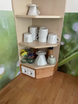

Time_to_wonder
19. August 2014
5.449
50
Saarlouis
In unserer Zweitküche hat das Eckregal nen Buche-Sockel bekommen. Auch nicht ideal, aber besser als in den HPL-Platten rumfuhrwerken.
