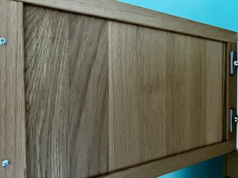

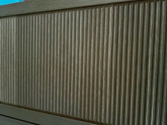

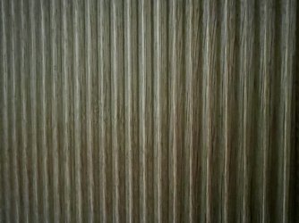

Hier mal ein Muster aus dem eingangs genannten schwedischen Möbelhaus...
Bernd

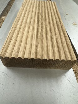

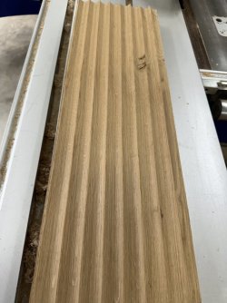

Erhaben mit Viertelstabfräser geht auch erstaunlich gut - einzig ein r8 Fräser mit wenig Zwischenraum dürfte schwierig zu finden sein
Bild ist r3
3.986
Für eine Kleinmenge ist das Resultat super. Für grössere Mengen würde ich Messer profilieren lassen mit mehreren Stabprofilen in der Breite.
Vor der Flächenprofilierung sollte 4 seitig der Falz gefräst werden sonst muss der mit der Säge vorgeschnitten werden um Absplitterungen bei der
Querbearbeitung zu vermeiden.
