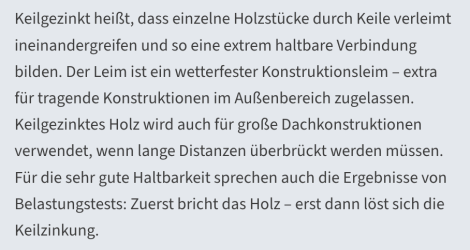

In diesem Fall handelt es sich um Terrassendielen, die werden also auf alle Fälle bewittert.
Mir geht es bei meiner Recherche zum Thema "Holz im Aussenbereich" darum, nicht professionellen Holzliebhabern zu helfen, zwischen hilfreicher und irreführender, weil unvollständiger Information zu unterscheiden.

Imho ist das völlig ok mit der Keilzinke. Leimbinder / BSH werden ja auch keilgezinkt.
3.961
Es gibt schon Spezialfälle von verleimten Trägern im bewitterten Bereich. Meist ist es Lärche o.ä. aber mit Resorcin verleimt.
Günstige Ware womöglich aus dem Baumarkt wird kaum so teuer verarbeitet sein.
