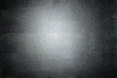

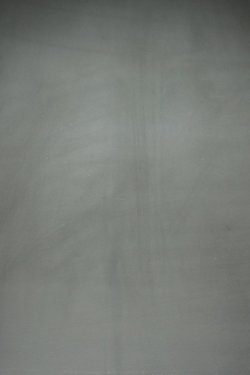

Servus Leute,
ich hab hier schon einige Beiträge verfolgt, bisher aber noch nichts gepostet, da ich weder etwas Sinnvolles beitragen hätte können, noch Fragen hatte.
Mit meinem aktuellen Projekt hat sich das allerdings erledigt. :emoji_laughing:
Ich bin gerade dabei, kleine Lautsprecher zu bauen. Meine etwas (ZU) kurze Recherche deutete darauf hin, MDF zu lackieren sei SEHR einfach.
Meiner bescheidenen Erfahrung nach und auch nachdem, was ich zT hier lese, ist das eindeutig NICHT der Fall.
Zumindest dann nicht, wenn es um die Farbe Schwarz geht.
Mein aktuelles Problem ist folgendes - nach dem Lackieren und anschließendem Schleifen ist es mir unmöglich, die Fläche zu säubern, ohne sie zu "versauen".
Sieht dann immer so aus, wie auf dem Foto. Egal, ob ich normales Wasser, destilliertes Wasser, 50:50 IPA und destilliertes Wasser verwende.
Liegt es "ganz einfach" daran, dass der Lack noch nicht komplett durchgehärtet ist? Der Lack (Wilckens 2in1 Bunt- und Klarlack auf Wasserbasis) ist nach 4h überarbeitbar und nach 4 Tagen durchgehärtet. Bedeutet das, dass man, zumindest nach dem letzten Lackauftrag, diese 4 Tage warten sollte, da man ihn ansonsten nicht ordentlich säubern/abwischen kann? Oder hat es einen anderen Hintergrund?
Vielen Dank

Hallo! :emoji_hand_splayed:
Soll denn noch Klarlack drüber?
Eine angeschliffene schwarze Fläche sieht immer eher grau aus, das liegt an der Lichtbrechung und gibt sich mit Klarlack überlackiert wieder. Oder habe ich dein Problem nicht verstanden?

Bei welchen Temperaturen wurde denn gearbeitet?
5.694
66
Ja, das ist so.
Aber auf dem Foto(? ) kann ich nichts erkennen, hast du da ausversehen einen Link zu deinem Rechner eingestellt?

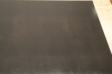

@Bauwas Ja, da ist bzw soll noch Klarlack drauf. Die letzte Schicht (war bereits Klarlack) war nicht so schön, daher habe ich sie nochmal mit 600er Vlies angeschliffen. Ist mir aber vorher auch schon aufgefallen, dass es beim Nachwischen immer "geschmiert" hat.
@Holz635 Im Wohnbereich bei so ca. 20°C.
@Johannes Es ist schwer, eine schwarze Fläche so darzustellen, dass man die "Defekte" sieht, aber das Ganze nicht über- oder unterbelichtet ist. xD Vielleicht kannst du die Helligkeit am Monitor/Handy etwas hochdrehen?! Ich habe es jetzt heller gemacht, wenn man die Schlieren immer noch nicht sieht, probier ich es morgen nochmal im Sonnenlicht.
Aber da du die Frage ja bereits beantwortet hast, wars das vorerst eigentlich schon. :emoji_grin:
Antworten auf andere Fragen, von denen ich natürlich genügend hatte, habe ich mir schon in anderen Threads angelesen.
Vielleicht kommt dann nochmal ein Bild um zu sehen, was ihr vom Ergebnis haltet. Schwarz ist halt echt bescheiden... Erst dachte ich, schwarz wäre super, da es das MDF sicher mit Leichtigkeit überdeckt. Das war zu Beginn meine größte Sorge. :emoji_grin:
Danke euch allen!

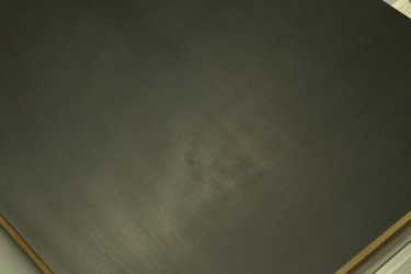

Zusätzlich zu deiner Frage hättest du aber auch meine beantworten, oder zumindest einen Hinweis geben können?!
Diese Gegenfrage, ob die Aktion nun sinnvoll ist, löst leider das Problem nicht.

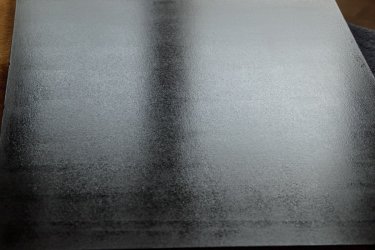

An der Steller nochmal, die Fläche ist nicht "frisch" lackiert, sondern mit 600er Vlies geschliffen, nachdem sie etwa einen Tag (24h) getrocknet war. Bis auf das mit der eintägigen Trockenphase hab ich das bereits beschrieben.
Daher die Frage - liegt es an der zu kurzen Trockendauer oder womöglich an etwas Anderem. Als Laie weiß ich nicht, was genau denn nun "über- bearbeitbar" bedeutet. Für mich hieß das, dass man den Lack schleifen und auch abwischen kann. Da lag ich wohl falsch?!
Schleifen lässt sich der Lack gut, das Ergebnis ist auch okay, aber das Säubern (Schleifstaub entfernen) funktioniert leider nicht.
Hier noch ein anders Foto, falls es noch unklar ist. Hier sieht man es deutlich, denke ich.
Danke und LG
Das kann ich natürlich tun, wenn ich weiß, was an der Fläche 'falsch' ist, dass sie gesäubert? werden muss.
Wenn ich eine Fläche schwarz lackiere, ist sie schwarz. Habe ich den Lack nicht sauber und gleichmäßig aufgetragen, oder die Viskosität, das Mischungsverhältnis, die Temperatur oder Luftfeuchte, oder weiß ich was war falsch - dann habe ich kein gutes Ergebnis.
Was war bei dir der störende Faktor?

@uli2003
Hättest du "wieso schleifst du frisch lackierten Lack" geschrieben, hätte ich es vielleicht verstanden - mein Fehler.
Naja, wenn ich das wüsste. :emoji_sweat_smile:

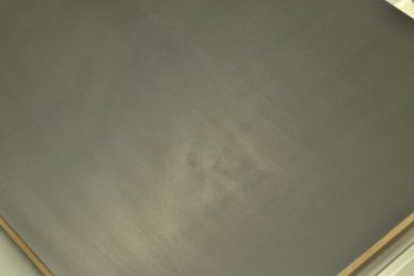

Zum Einen war der Auftrag, trotz Rolle, nicht sehr gleichmäßig. Man hat immer den Ansatz/Rand der nächsten Bahn, als auch fleckige Stellen gesehen. Hierzu habe ich gelesen, dass es wohl an der Schaumstoffrolle liegen kann, offenbar eher ungeeignet zum lackieren.
Habe nun zum Testen Mohair Walzen bestellt, die kommen aber erst.
Auch wurde eine Fläche wirklich schön, seidenmatt wie angegeben und praktisch ohne diese Bahnen, die andere eher glänzend.
Alles derselbe Lack, 5% mit VE Wasser verdünnt, dieselbe Temperatur, Luftfeuchtigkeit usw.
Liegt wohl am Ehesten daran, dass ich bisher so noch nie lackiert habe. Daher habe ich die Fläche(n) schon das eine oder andere Mal wieder angeschliffen und neu lackiert. uA einfach deshalb, um zu testen und etwas Erfahrung zu sammeln, was wie funktioniert.
P.M.
2. März 2024
12
Austria
Ja die Vermutung hatte ich aufgrund des Lackbildes tatsächlich auch. Allerdings heißt es, man solle eher etwas dünnere, dafür 2-3 Schichten auftragen, und ich war eigentlich nicht so zimperlich mit der Menge :emoji_sweat_smile:
Was ich mich schon auch gefragt habe - gibts eigentlich keine Anleitung, wo genau solche Dinge gezeigt werden? Zum Spritzen findet man noch so die eine oder andere, aber wenns ums "manuelle" Lackieren geht. Einfach, weil man es "eigentlich" nicht so macht?!
Oder hätte da jemand einen Link?
Man kann ja viel lesen, aber wenn man sieht, wie es gemacht wird (auch wenn es kein Patentrezept gibt) ist das doch nochmal etwas ganz Anderes, finde ich...
So sah die weniger tolle Oberfläche aus. War der seidenmatte Buntlack in schwarz. Auf dem Bild sieht man es natürlich nicht so gut, sieht in echt schon eher wild aus.
Das beste Ergebnis habe ich dann erzielt, indem ich diese Fläche fein angeschliffen und dann mit Klarlack behandelt habe. Daher das Schleifen und Problem mit dem Sauberwischen.

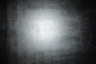

@uli2003 Stimmt, das MDF wurde nicht gefüllert, allerdings mit MEM Tiefgrund grundiert. 2 Schichten, nachher per Hand mit 320er Pad geglättet. Die Fläche war eigentlich "dicht" und glatt, meiner Auffassung nach.
Ich habe mir (nach anfänglichen Versuchen mit einem PU Lack) diese Lacke auf Wasserbasis bestellt, da sie offenbar langsam(er) trocknen sollen und ich das als Vorteil angesehen habe, um länger (langsamer) arbeiten zu können. Allerdings ist auch dieser Lack zum Einen sehr dickflüssig, zum Anderen trocknet er genau so schnell wie der PU Lack.
@netsupervisor @Bauwas Stärker zu verdünnen und auch im Keller zu arbeiten kann ich auf alle Fälle probieren, danke.
Hab gelesen, dass man beim letzten Anstrich KEINEN Lack, bei dem es nicht explizit verlangt wird verdünnen soll. Daher habe ich zwar beim ersten Anstrich verdünnt, den Klarlack dann allerdings immer unverdünnt verwendet. Wie gesagt, die Hälfte der Flächen wurde eigentlich ziemlich schön.
PS: Dieses Reststück habe ich gestern noch zum Üben und aus Interesse von Grund auf neu lackiert. 2 Schichten MEM Tiefgrund, 320er Pad, dann eine, ziemlich dünne Schicht mit Schaumstoffrolle aufgetragen. Außer, dass es aufgrund der zu dünnen Schicht nicht ordentlich deckt, sieht es mM einigermaßen okay aus. Schön matt, keine glänzenden Stellen oder Streifen und auch recht glatt. Werde noch eine Schicht nachlegen, stärker verdünnt und etwas dicker auftragen.

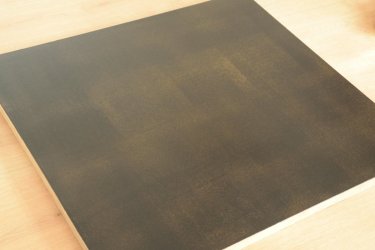

Ich habe jetzt eine zweite Schicht aufgetragen, etwa 15% verdünnt, ohne Zwischenschliff (ist ja nur ein Reststück zum Probieren) außerdem habe ich dann wieder das Problem mit dem Abwischen - oder ist das "normal" und auch egal, wenn ein weiterer Auftrag folgt?
So sieht das nach der zweiten Schicht nach etwa 4h aus.
Ist noch immer eine zu dünne Lackschicht, offenbar tu ich mich etwas schwer mit der korrekten Menge (zu hohe Verdünnung spielt sicher auch eine Rolle). Es sind ca. 10ml pro Schicht, auf ~0,2m² und damit etwas mehr als die Hälfte der angegebenen Ergiebigkeit.
Wie man auch ganz gut erkennt, ist die Fläche nicht wirklich glatt. Kann man das nachträglich, also ohne Füller, insofern noch ausbügeln, dass man eine dickere Lackschicht glatt schleift, so dass der Lack quasi als Füller dient?
Danke und LG
