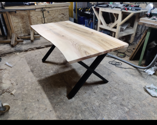

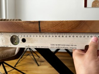

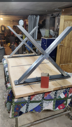

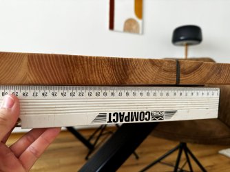

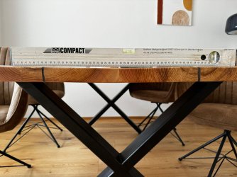

ich habe vor ca 8 Monaten einen Massivholztisch aus Esche für meinen Cousin gemacht. Leider war das Holz noch zu feucht und die platte hat sich jetzt geschüsselt wie man auf dem Bild sieht. Ich bin seid letztem Jahr ausgelernter Schreiner habe aber wenig Erfahrung mit Tischplatten. Als Gradleisten habe ich drei Vierkantrohre von unten eingefräst und verschraubt (löcher habe ich größer gelassen). Nach ca. 3 Monaten sind Risse entstanden die ich soweit ausgebessert habe jedoch fängt der Tisch jetzt an sich zu schüsseln. Was wäre die beste Lösung (ohne auftrennen und neu abrichten) den Tisch wieder grade zu bekommen. Ich habe mir schon überlegt den Tisch von unten längs zu schlitzen und gegebenfalls noch Vierkant Stahlrohre drauf zu schrauben die den Tisch wieder grade ziehen.

Ja die Traversen haben auch größere Löcher. (aber ich denke nicht groß genug daher die Risse)
Ich habe kein Flachstahl sondern Vierkantrohre die ich eingefräst habe verwendet.

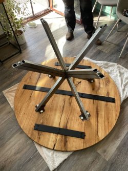

Ich selbst bin gelernter Metaller und bei 20x20x1,5 dachte ich mir eben, ohje das könnte knapp werden. 20er Rohr wenn dann mit einer wandstärke von 2 oder 3 mm.
Ich selbst hab gerade einen Esstisch fertiggestellt und sehe es als Experiment, da ja nur Metaller. Ich habe dabei ein T Eisen verwendet mit den Maßen 60x30x5mm
Somit musste ich nur eine Nut einfräsen mit 6mm. Bequemlichkeit siegt immer :emoji_grin:

Auf den Bildern wirkt es so, dass die Gratleisten sich nicht wirklich frei bewegen können, sieht mir nach zu kleinen Löchern aus, keine Luft am Ende der Nut und sind das Senkschrauben? Da könnte sich der Kopf nicht bewegen und es läuft nur über Biegung der Schraube. Wenn man nur größere Löcher bohrt und nicht genau mittig die Schraube setzt, hat man vielleicht auch keinen Spielraum mehr. Das kannst du aber kontrollieren, ob die Schraubenlöcher im Holz schon am Anschlag der Gratleistenlöcher sind.
Auch der Fuß scheint kaum Luft für die Bewegung zu haben.
Schlussendlich gilt auch: Ein Holz, was noch deutlich zu feucht ist, kann man nicht vom Schüsseln abhalten. Gratleisten können maximal das "Atmen" des Holzes in der Breite durch unterschiedlichen Luftfeuchte (40-70%) auffangen.
