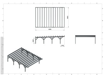

Hallo an alle,
ich plane einen neuen Doppelcarport zu errichten, der für eine spätere PV Aufrüstung ausgelegt sein soll. Dabei stellt sich die Frage, welche Dimensionen die Sparren, Pfetten und Pfosten haben müssen, um die Last zu tragen.
Der Carport soll wie folgt aussehen:

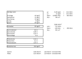

Ich hab mich auf der Seite www.eurocode-statik-online.de etwas ausgetobt und rumgespielt und zusätzlich noch eine Excel Tabelle anhand des YouTube Videos „Carport Statik leicht gemacht“ von „Agermangineer“ erstellt.
Ich habe mich vorerst auf folgende Balkendimensionen festgelegt:
BSH Holz mit Festigkeitsklasse GL24c/h mit Rohdichte 550 kg/m³
Sparren: 0,08 x 0,24 x 6m
Pfetten: 0,14 x 0,20 x 8m
Pfosten: 0,14 x 0,14 x 2,2m
Sparrenabstand: 0,6m
Pfostenabstände: ca. 2,33m
Dachüberstand vorn: 1m
Die Dachlasten habe ich folgendermaßen beziffert:
Eigenlast der Sparren: 18kg/m²
Verschalung OSB: 14kg/m²
Bitumen Dachbahnen: 15kg/m²
PV-Module + Haltesystem: 40kg/m²
Schneelast in meiner Region: 85kg/m²
Habe ich irgendwo einen gravierenden Denkfehler, oder würde ein Doppelcarport mit diesen Dimensionen für eine spätere PV Aufrüstung geeignet sein?

Kopfbänder in Längsrichtung wollte ich an die vorderen und hinteren Pfosten setzen. Das habe ich in der Zeichnung vergessen.
Lastaufstellung passt so. 8x24 bei 60cm Achsabstand ist schon eher überdimensioniert. 8x18 würde in dem Fall auch reichen. (Bedenke, dass die Berechnung lt. Eurocode ja sowieso eine sehr hohe Sicherheit aufweist...)

Das sind fast 6m Spannweite, weniger als 24cm Höhe auf keinen Fall. 8x24 Brettschichtholz passt schon
lieber 10x24, das sieht eher nach Balken aus, nicht wie ein aufgestelltes Brett.
Wenn man hier 8x18 auflegt, der hängt schon vom Eigengewicht durch.
Über die Jahre biegt sich so einiges, das vermutet man garnicht, auch wenn das Bauteil noch lange nicht bricht.
kleiner als 8x24 wollte ich eigentlich nicht gehen. Dann fühle ich mich auch sicherer wenn es Überdimensioniert ist.
da gebe ich dir recht. Mein aktueller Carport hat Sparrenmaße 8x20 und das sieht schon etwas komisch aus.
