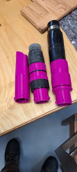

Moin, wie ja vllt aus meinen anderen Posts zu erkennen bin ich wirklich froh das System gefunden zu haben. Jetzt wo es mit Fusion geklappt hat und ich erstmal den passenden Female Adapter hatte bin ich wirklich begeistert. Würd aber ganz klar die Version mit Dichtung empfehlen.
Habe noch nicht alle Geräte umgerüstet. Ich arbeite aber dran. :emoji_slight_smile:
Anbei mal ein paar Impressionen:
IMG_5364.jpeg IMG_5365.jpeg IMG_5367.jpeg IMG_5368.jpeg IMG_5369.jpeg IMG_5371.jpeg IMG_5378.jpeg

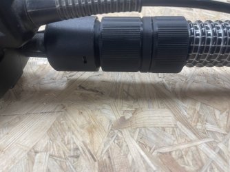

Ich kannte das osVAC System bereits, hatte es aber noch nicht in meiner Werkstatt eingesetzt, da nicht für jede Maschine ein passender Adapter verfügbar war. Ich bin dann über den Make Artikel auf osVAC neo gestoßen und bin begeistert! Habe nun alle Adapter über die CAD Dateien angepasst.
Hier einige Impressionen:

Die gedruckten Teile von dir (@TheBlackfish ) sehen hervorragend aus, als ob sie aus der Spritzgussform kommen.
Sind die Teile mit einem FDM Drucker oder einen SLA Drucker gemacht?
TheBlackfish
29. Januar 2024
9
Luxemburg
FDM Drucker (Bambu Lab X1C) mit 0.6er Düse und 0,3mm Schichthöhe in PETG gedruckt. Die Layer kann man schon noch deutlich erkennen, sieht man aber nicht so auf den Fotos :emoji_slight_smile:
