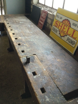

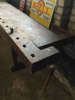

Ich überarbeite gerade meine neue - tatsächlich aber wohl schon sehr alte - Hobelbank. Sie braucht Pflege. Das Projekt ist Hobby, also gibt es keine Kosten - Nutzen Überlegungen. Es ist diese Hobelbank:

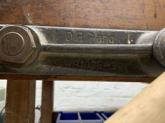

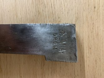

Den D.R. Angaben zufolge muss sie recht alt sein:

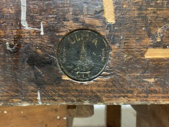

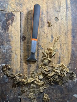

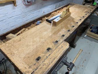

Die Oberfläche war recht schnell überarbeitet. Zunächst den Spack abkratzen: IMG_1859.jpg
Aber trotz mehrerer Durchgänge hatte ich immer Klümpchen unter meinem Schrupphobel. Und jetzt leider ein paar Riefen in der Hobelsohle :emoji_cry:
Ich bin aber mit dem Ergebnis zufrieden. Ich habe keine Richtlatte. Deshalb habe ich ein gut 2 m langes und 15 cm hohes MDF Reststück genommen. Die Unebenheiten sind weniger als 1 mm.

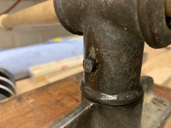

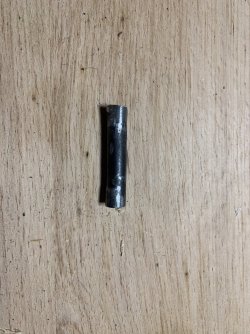

Vor allem die Kanten müssen noch bearbeitet werden. Sowohl von der Hobelbank selbst, als auch von den Zangen. Also habe ich die Vorderzange abmontiert. Und jetzt gehen die Probleme los. Der Splint will nicht raus :emoji_astonished:
Weiter komme ich einfach nicht. Weder in die eine, noch in die andere Richtung. Der Sound beim rausschlagen ändert sich auch, als ob der Splint gegen etwas festes stößt. Hat hiermit jemand Erfahrung? Bitte gebt mir Ratschläge. :emoji_pray:
Daniboy
22. Februar 2017
2.086
Das ist jedenfalls kein Splint.
Kann es sein, dass das ein Kegelstift nach DIN1[!] ist?
Dann empfiehlt es sich auf das Ende mit dem kleineren Durchmesser zu schlagen.

Und wenn ich die Vorderkante der Hobelbank überarbeiten möchte, muss ich zuvor natürlich das Ulmia-Emblem abnehmen. Weiß jemand, wie die befestigt sind? Einfach an einer Seite ein bisschen wegstemmen und mit einem Schraubenzieher abhebeln? Ich würde schon gerne das original alte Emblem behalten.

Und @Daniboy der Stift ist raus. Ich weiß nicht, wie DIN Stifte aussehen. Aber dieser hier ist an beiden Enden ungefähr gleich dick und in der Mitte dünner. Ob es beim Bau der Hobelbank schon diese DIN gab?

Klar die DIN gibts schon ne weile
https://de.m.wikipedia.org/wiki/Deutsches_Institut_für_Normung
Das da ist n einfacher Pin oder Kerbnagel. Nichts besonderes. Brauchst aber keinen neuen, der sollte nochmal gehen

Ja ich meine einen richtigen Schrupphobel mit rundem Eisen. Es musste zum Teil wirklich viel Material weg, um eine halbwegs plane Fläche zu erhalten. Abgerichtet habe ich danach ja mit der Raubank. Und ich denke auch, dass der Stift noch mal geht.

Noch ein Foto vom Zwischenstadium. Man sieht recht gut die Spuren vom Schrupphobel. Die Bank hatte insbesondere im Bereich der Hinterzange ca. 25 cm vor der Vorderkante einen richtigen Knick. Da fiel sie 2 bis 3 mm nach unten ab. Auch an der Vorderzange war sie vorne tiefer, der Knick war nur nicht so ausgeprägt. Das musste ich auf der restlichen Fläche abtragen

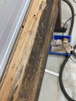

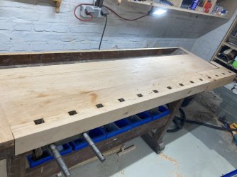

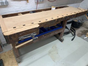

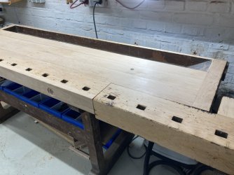

Mein Projekt hat Fortschritte gemacht. Vorne habe ich eine komplett neue Kante. Da war vorher nur noch eine gerundete Kraterlandschaft. IMG_2642.jpeg
Ich habe mit der HKS auf der Führungsschiene 3 cm weggeschnitten, so tief wie möglich und dann mit der Ryoba den Rest aufgesägt. Danach habe ich die Platte umgedreht und mit einem Bündigfräser den verbliebenen Steg weggefräst. Anschließend habe ich ein neues Stück Buche aufgeleimt. IMG_2746.jpeg IMG_2747.jpeg
Das Ergebnis ist für mich insgesamt in Ordnung. Natürlich sind an der Schnttkante Macken im alten Holz der Hobelbank, doch die Fuge ist insgesamt ok. Das ist jetzt keine Möbelqualität - dafür hätte ich viel mehr von der Fläche der Hobelbank abtragen müssen - doch bei einem Werkstattmöbel für MICH gut genug.

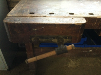

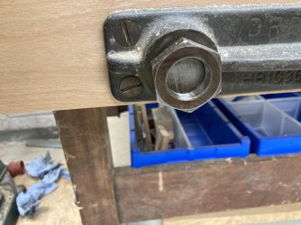

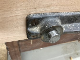

Beim Zusammenbau gehen jetzt aber die Probleme los . Zur Demontage der Vorderzange habe ich die Befestigungsmutter links auf dem Bild gelöst. IMG_1861.jpeg
Sie verkantet sich nach eine Drittel- Umdrehung, als ob ich sie schief aufsetzen würde. Das Gewinde ist m.E. in Ordnung.
Die Mutter ging schon schwer runter, drauf jetzt gar nicht, egal wie rum ich sie ansetzte. Mit Kraft habe ich es bisher nicht probiert, um das Gewinde nicht zu beschädigen. Mit der Hand angesetzt und vorsichtig gedreht, ist nach einer drittel-Umdrehung Schluss.
Liebe Metaller hier im Forum, bitte gebt mir einen Rat: Wie würdet Ihr vorgehen?
