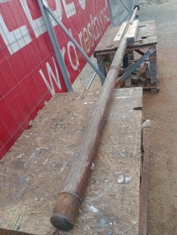

Wie würdet ihr so einen 5 m Langen Schiffsmast herstellen.
Dieser ist oben weggefault.
Die letzten 2 m verjüngt es sich vom 100 mm auf 60 mm.
So eine lange Drehbank ist nicht vorhanden....
Ausgangsmaterial wird wohl 75 x 130 mm pitchpine mit stehenden Jahrringen.

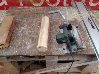

Ich hatte auch schon eine selbstgebaute Drehbank in Gedanken...
Aber dein Gedanke nicht rotierend den Span abzunehmen ist auch gut.
Ähnlich abrichten mit der Oberfräse.
Verleimen?... Die linken Seiten durch den Dickenhobel, PU Leim und viele Schraubzwingen.

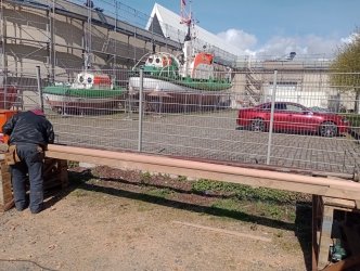

1.779
Das sieht doch schon gut aus. Bei der Hunderunde heute morgen, bin ich an einen Mittelalter Lärchenbestand vorbei gekommen. Vor ca 10 - 15 Jahren geästet. Da mußte ich an Dein Mastprojekt denken, weil da standen so etliche Masten in der Gegend rum. Astfrei auf 7-8 Meter, gerade und schlank.
