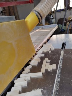

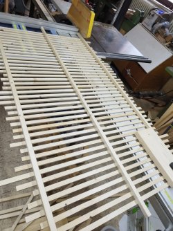

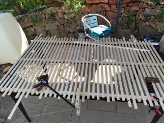

Guten Morgen,

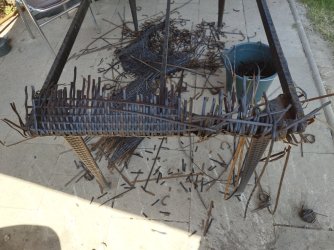

habe gestern ein kleines Projekt umgesetzt. Der Polyrattan-Tisch auf der Terrasse sah nicht mehr gut aus und hat Kunststoff verloren (welches ich im Garten nicht brauche).
Entsorgen wollte ich Ihn nicht da er leicht, stabil und ansonsten pflegeleicht ist.
Also das "Rattan" entfernt (war mit gefühlt 1000 Tackerklammern ins Stahlprofil "geschossen").
Dann habe ich aus Verpackungsholz Leisten geschnitten und gehobelt. Diese wurden mittels PU Leim und Stiftnagler zu einem Rost zusammengeschossen.
Im Anschluss wurde er dann formatiert, Sägeblatt ~8° geschwenkt.

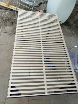

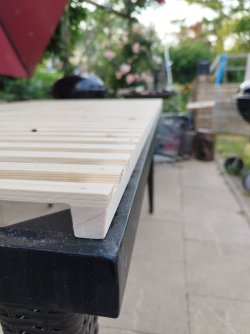

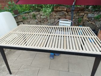

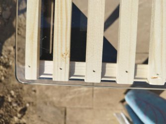

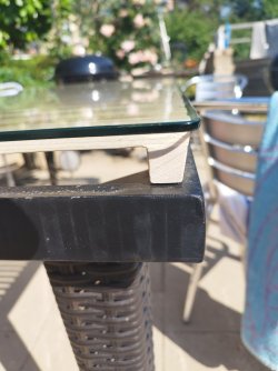

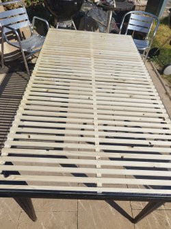

Auf die 3 Längshölzer habe ich solche "Tesa Protect" Nippel aufgeklebt damit zwischen Rahmen und Rost kein Wasser stehen bleibt (voll bewittert) und der Rost nicht rutscht.
Anschließend wurde die originale Glasplatte wieder aufgelegt. Der Rost ist etwas kleiner damit die Glasplatte etwas übersteht.
IMG_20230609_201512.jpg IMG_20230610_094313.jpg IMG_20230610_094345.jpg IMG_20230610_094359.jpg

Sehr schön. Man muss ja nicht immer wegwerfen. Und die Leisten waren sicher auch günstig/umsonst, da kommt man dann auch finanziell gut weg.
Vielleicht die Leisten noch farblich etwas ins Dunkle (an die Beine) anpassen?
schrauber-at-work
24. April 2016
6.820
44
Neuenburg am Rhein
Genau das war meine Idee.
Die waren sind umsonst. Sind Verpackungsrähmen für Plissee Stoff, bringt meine Freundin aus der Firma mit.
Das dunkelt alleine nach und vergraut. Möchte eigentlich nichts Draufpinsel .
Gruß SAW

Hi Saw,
sehr ordentliches Projekt, mir gefällt es auch dass du Dinge wieder verwendest. Bei dem Gestell hätte ich wohl das Holz dunkel lasiert um es optisch anzugleichen. Wenn da kein Regen drauf kommt, dann wird es ja nicht grau sondern eher gelblich. Aber es muss dir gefallen.
