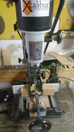

Naja , bei 218 € brutto kann man mal ein Experiment wagen oder?
Das kann ja dann wohl nur die hier sein https://www.manomano.de/p/hohl-stem...r-fr-holzbearbeitung-2800-umin-550-w-58513014
Hätte Ich nicht gekauft !
Niederhalter ist zwar dran aber damit gibt man keinen Druck auf's Werkstück. Beim ersten Loch zieht man beim ausfahren des Meißels das Holz mit hoch, somit kann es bei Weichholz Abdrücke machen.
Bessere Maschinen können von vorn anspannen, man löst nur wenige Zehntel und verschiebt das Holz, da können auch keine Bohrspäne dazwischen gelangen. Man könnte zwar eine Zwinge setzen, ist aber auch doof bei jedem einstechen ab und anspannen.
Noch bessere Geräte haben einen verfahrbaren Support, da bleibt das Holz angespannt.

Richtig, Druck von vorne ist hilfreicher oder von schräg oben (BM 16 Record).
Ich denke ,sowas kann man sich zurechtbauen-man braucht ja nur die Holzbodenplatte entfernen :emoji_wink: Man ersetzt einige Original-Bauteile durch eigene Konstrukte .
Dein gezeigtes Produkt gibts auf dem deutschen Markt ?
10.587
Soweit Ich weiß nicht. Das Handelshaus sitzt in England und vertreibt hierzulande nicht. https://www.facebook.com/media/set/?set=a.706380732725666.1073741925.431335660230176&type=1
Habe die Maschine von einem Händler in meiner Nähe, der hatte da mal einige bezogen ( noch vor Record Power etc ) und hatte noch eine im Lager, die Ich für nen günstigen Kurs gekriegt hab.
Allerdings war die Meißelaufnahme nur für 16mm Schaft und Ich musste sie von nem guten Kumpel auf 19mm aufdrehen lassen, sonst hätte Ich die Meißel in Großbritannien oder Nordamerika kaufen müssen.

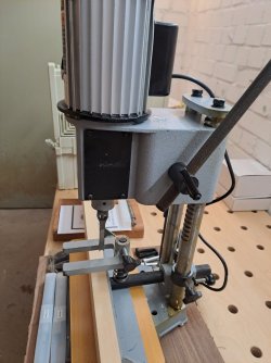

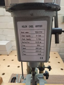

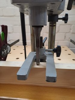

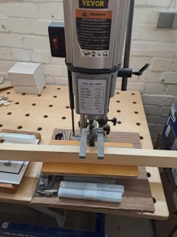

Hi,
Die Vevor kam heute an .
Beschreibung engl. Grafisch Grotten schlecht ! Viel zu kleine Abbildungen
Die innengewinde für Befestigungsschrauben teils voller Farbe .
Bauteile : teils Lackabplatzungen !
Haptik gewöhnungsbedürftig.
Das ganze lässt sich aber intuitiv aufbauen mit bisschen Geduld.
Demnächst dann paar praktische Tests.
Vg Maho
Max. Werkstückhöhe 95 mm bei max. Endstellung des Niederhalters.
