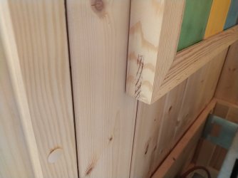

ich habe in meiner Sauna einen Fliesenspiegel direkt an der Wand hinter dem Ofen angebaut. Der Rahmen dafür ist wie ein Bilderrahmen aufgebaut. Zusätzlich zur Gehrungsverleimung habe ich die Ecken von außen geschlitzt und Federn eingeleimt. Mit dem D3 Leim hält das nun schon mehrere Jahre klaglos bei intensiver regelmäßiger Nutzung.
