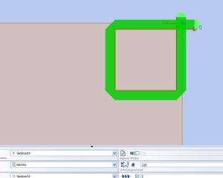

1. Als grober Richtwert für die Länge wird bis zum Beginn der Spannzage gemessen. Danach ein Probestück Programmiert,wo aus einer MDF Platte ein Quadrat mit zb. 50mm vom Fräser in einer Tiefe von 10mm umfahren werden soll. Bei einer 19mm Platte sollten dann noch 9mm stehen bleiben. Bild 50mm. Die Fräsbreite und das Quadrat messen und die Angaben der Werkzeuglänge und Durchmessers in der Datenbank korregieren.
