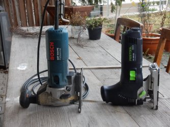

10 cm dick mit der Stichsäge. Ich bin gespannt auf das (ehrliche) Ergebnis.
ich auch, wenn das funktioniert, wären die teuren Handbandsägen obsolet
Auf vielfachen Wunsch zweier nicht ganz unbedeutender Herren:
Abfall von rechts:
Abfall von links:
Beweis für die Materialstärke:
Für "Quick and Dirty" kann man das wohl so lassen. Sägeblatt ist von Bosch, allerdings nicht das empfohlene mit 180mm,
sondern ein Blatt das genau 100mm schneidet, das T344D. Ich wollte einfach wissen, ob das wirklich durch kommt.

Nen rechten Winkel sollte man allerdings nicht dranhalten.
Mit guter Vorbereitung, viel Geduld und einem scharfen Blatt kann auch das gelingen.
Ich habe neulich in der Not, weil gerade vor Ort nichts anderes greifbar war, mit der kleinsten Stichsäge des Metabo-Programms, die für 65 mm Materialstärke "zugelassen" ist, und mit einem Bosch T 344 DF ein 100er Kantholz rechtwinklig abgelängt. Das war völlig problemlos möglich und da ich keinen Anschlag verwendet sondern die Säge händisch frei geführt habe, ist das Blatt auch nicht verlaufen und der Winkel betrug hinterher 90°. Natürlich hatte ich vorher die Grundplatte der Säge gegenüber dem (neuen) Sägeblatt feinjustiert, mich also nicht auf die Einrastung bei angeblichen 90° verlassen (Befestigungsschraube handfest angezogen, Winkel zum Blatt mit großem Geodreieck gegenüber einem hellen Hintergrund geprüft und Grundplatte durch Klopfen mit Hammerstiel ausgerichtet, danach Schraube "festgeknallt").

Also da muss ich ehrlich sagen Hut ab, hätte ich so nicht erwartet.
Off topic: die PS 300 hab ich auch lieben gelernt, liegt bei mir aber nur noch rum, verkaufen werde ich die aber natürlich nicht.
Warum nicht? Hab ich schon öfter gemacht. Hab die langen geschränkten Sägeblätter (130mm Gesamtlänge, 110mm Schnittiefe) von Stier in Kombination mit der Makita Stichsäge, geht wunderbar. Wenn man die Säge arbeiten lässt wird das auch gerade und winklig. Schon etliche Überblattungen und Kervten so gesägt, wieso soll ein Radius nicht gehen?
