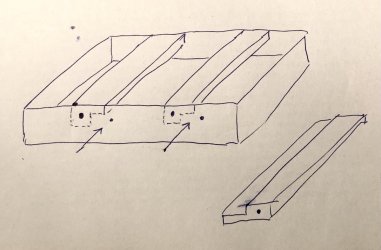

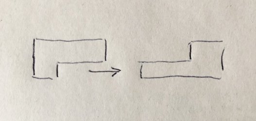

Ich hätte die Idee, das Teil von einer Seite auf eine Konstruktion aufzuschieben. Dazu müssten wir aber wissen, wieviel Umfeld zur Verfügung steht.
2 Meter wäre ideal, um das Paneel komplett von einer Seite einzuschieben. Bei weniger Platz müsste man so etwas in der Art konstruieren (Querschnitte durch zwei Leisten): an einer Leiste (links) hängt unten dran das Paneel, die rechte Leiste ist an der Decke befestigt. Insgesamt müssten das zwei Leistenpaare sein.
Bei Bedarf könnte ich die Idee/n gern „weiterdenken“ …

Gern doch …
Ich hab die Form Deines „Kastens“ jetzt nicht genau berücksichtigt. So würde ich einen nahezu unsichtbar und abnehmbar an der Decke befestigen. Zwei Leisten im Kasten zwei Leisten unter der Decke, eine hab ich rechts gezeichnet. Nahezu … irgendwo müsste man eine kleine Sicherung gegen Herausrutschen anbringen, entweder dünne Stifte laut Pfeilen einschieben oder ein Stift oder Ähnliches in die Decke.

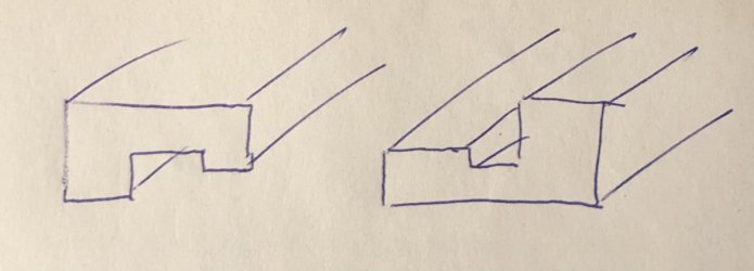

Vielleicht bekommen wir noch eine unsichtbare Sicherung hin. Auch dazu eine erste Idee: die Leisten müssten sich etwas ineinander verhaken. Zu Lösen ist das dann durch leichtes Anheben. Das erfordert aber ein paar Millimeter Luft unter der Decke:

Die zweite Variante sorgt auch gleich für die Schattenfuge. Dann ist der Falk auch happy.
Ne, ohne Witz, sieht eigentlich immer besser aus. So gerade ist kaum ne Decke dass es nicht sowieso irgendwo ne Fuge gibt.
