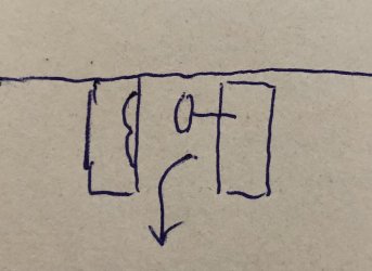

Die "Luft" zur Decke hin muss es ja ohnehin geben. Da bleibe ich eindeutig bei der Schattenfuge und einem umlaufenden Rahmen, drücke den gegen die Decke und schieße ein paar 4er Schräubchen durch. Klecks der Rahmenfarbe drauf... und schon wird es schwer, die jemals wieder zu finden.
Bei Lampen habe ich das einmal ähnlich gemacht wie in #18. Da war der Holzrahmen aber auch nicht aus ein paar labbrigen Leistchen, sondern in sich verwindungssteif, und natürlich hatten die auch nicht 2 Meter Kantenlänge. Eine Seite eingeschoben, auf der anderen Seite ein Stift zur Befestigung.

@fahe: Die Idee mit der Schattenfuge wird mir immer sympathischer, auch hierfür nochmal vielen Dank! Da habe ich nur die gleiche Nachfrage: welchen minimalen Abstand zur Decke könnte ich damit realisieren? Müssten das nicht auch so 2 cm sein? Denn wenn ich z.B. nur 1 cm wähle, laufe ich dann nicht Gefahr, dass die Latten, in die der Rahmen geschraubt werden soll, reißen? Die Schrauben wären dann ja quasi unmittelbar am Rand der Latte?
...ein Zentimeter finde ich realistisch. Vorbohren ist natürlich Pflicht, aber:
  • Das Gesamtkonstrukt ist ja eher leicht mit max. vielleicht 10-12 Kilogramm.
  • Eine 4-mm-Schraube kann man so tief angesetzt wie möglich einschrauben. Da sollte noch ausreichend Vorholz vorhanden sein.
  • Man kann einfach eine Schraube mehr je Seite einschrauben. Oder auch zwei. Oder... :emoji_wink:
  • Wenn man ängstlich ist, nimmt man für den inneren Leistenrahmen halt keine Fichte, sondern ein dichteres, möglichst fehlerfreies Holz, also bspw. ein paar Buchenleisten...
  • wenn man noch ängstlicher wäre, könnte man auch einfach ein paar Alu-Flachprofile statt der inneren Leisten nehmen.
Sorry, Anregung vier & fünf sind eher nicht so ernsthaft. Da müsste man schon sehr ängstlich sein. :emoji_wink:

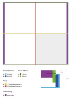

Ich habe mich nun entschieden, die Variante mit Schattenfuge umzusetzen, wie in #13 von @fahe vorgeschlagen. Da ich gerade alle Profis versammelt habe, möchte ich die Gelegenheit nutzen und noch 3 letzte doofe Fragen loswerden:
  1. Material: Für die beiden Rahmen würde ich Rechteckleisten nutzen und als Latten, die an die Decke kommen, würde ich Rahmenholz nutzen. Ist das ok oder sollte ich anders auswählen?
  2. Leisten- und Rahmen-Verbindungen: Dort, wo einzelne Leisten aufeinandertreffen (Ecken) würde ich Winkel nutzen. Den äußeren Rahmen, an dem der Stoff befestigt wird und den inneren Rahmen, der die Schattenfuge bildet, würde ich einfach miteinander verschrauben. Ok, oder wäre eine andere Verbindung besser?
  3. Stützkreuz: Ich würde die Rahmenkonstruktion gern mit einem innenliegenden Kreuz verstärken. Dazu werden sich ja 2 Leisten überschneiden. Ist es ok, an dieser Stelle, also in der Mitte, Ausklinkungen zu nutzen oder schwächt dies das Holz (ich dachte an nur 2cm Höhe und 1cm Stärke für diese Leisten) zu sehr?
Ich glaube dann habe ich alle Unklarheiten beseitigt, würde loslegen und natürlich anschließend gern auch Bilder vom (hoffentlich erfolgreichen) Ergebnis zeigen!

Nein, eine Mondrakete ist es nicht. :emoji_joy: Aber, wie gesagt, für mich als Amateur auch wirklich nicht trivial. Vielleicht lege ich einfach mal alles offen (ich hoffe, die Links sind erlaubt):
Ich habe:
8 Stk. Basotect 100x50x5
Zum Bauen wollte ich folgende Hölzer verwenden:
8 Stk. Rechteckleiste 4x1 (für den inneren und äußeren Rahmen)
2 Stk. Rechteckleiste 3x1 (für das Kreuz zur Stabilisierung)
2 Stk. Rahmenholz 3,8x2,4 (an die Decke)
Falks Entwurf aufgreifend wollte ich das folgendermaßen gestalten, wobei ich die Schattenfuge auf 1,5cm statt 1cm ausgeweitet habe, um ein Reißen des Holzes zu vermeiden (wahrscheinlich zu ängstlich):
Dann war ich gestern im Baumarkt (Schreiner haben keine Zeit, Holzfachhandel sind meine Mengen zu mickrig – ich habe wirklich jeweils mehrere angefragt). Dort musste ich feststellen, dass
  • aus den 13 vorrätigen Rechteckleisten für den inneren und äußeren Rahmen eigentlich nur 2 einigermaßen gerade und fehlerfrei waren
  • bei 1cm Stärke ich mir unsicher bin, ob sich der äußere und innere Rahmen so wie geplant verschrauben lassen (vielleicht könnte man leimen?)
  • bei 1cm Stärke die Leisten aber auch so wabbelig sind, dass ich Zweifel habe, ob ich da einen 2x2m Rahmen überhaupt vernünftig straff mit Stoff bespannen kann (richtig Stabilität kommt ja erst später durch das Verschrauben an den Deckenlatten)
  • das Rahmenholz nur in 4,8er Höhe vorrätig war und nicht in 3,8er (könnte man aber im Entwurf entsprechend anpassen)
Wenn ich stärkeres Holz nehme, wird der Rahmen nicht nur wesentlich schwerer und teurer – die dickeren Rechteckleisten schienen mir fast noch mehr verzogen (und dementsprechend schwerer zu korrigieren) zu sein...
Langsam komme ich wirklich ins Zweifeln, ob sich der ganze Aufwand lohnt. Mittlerweile wäre ich fast bereit, das Basotect echt einfach nur an die Decke zu kleben, aber die einzelnen Platten sind ab Werk nicht alle exakt gleich geschitten, müssten bei 8 Stk. fummelig ausgerichtet werden und ich möchte sie gern unter Stoff verstecken, weil sie nackt wirklich nicht schön sind. :emoji_joy:
