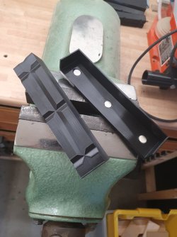

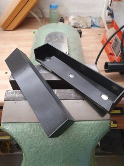

Habe mir noch Schutzbacken für den Schraubstock gedruckt.
Eine glatte Ausführung. Da muss ich mal schauen wie die sich in der Praxis schlägt. Eventuell werde ich später noch Gummi oder Leder aufkleben.
Und eine mit Prisma. Funktioniert mit Rundmaterial ab 4mm Durchmesser.

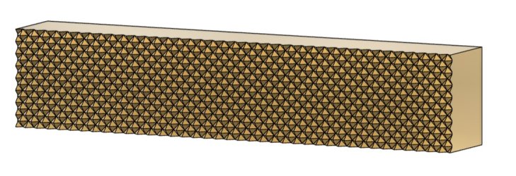

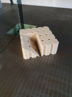

Dann habe ich noch eine strukturierte entworfen. Aber noch nicht gedruckt weil ich noch nicht weiß ob ich dafür bedarf habe. Wollte aber mal versuchen die mit Fusion 360 zu zeichnen.

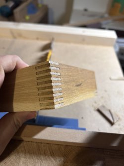

Die auf der vorherigen Seite gezeigte Sägeführung für Schwalbenschwänze ist ebenfalls bei Printables zu finden.

Hi,
aus was hast du die gedruckt?
Ich wäre da vermutlich bei Tpu, da ziemlich unzerstörbar durch Druck.
Da du aber was von Gummi aufkleben meinst hast du dich wohl für was anderes entschieden.

Ich habe 30 genommen, meine ich, auch für Fahrradständer etc. Dann sind die Dinger noch weich genug aber lassen sich auch nicht unbegrenzt eindrücken. Man kann sogar reinbeißen, ohne das sich was daran zeigt (hatte beim Mini nur das glatte Druckbett und musste in die TPU Teile reinbeißen um sie runter zu bekommen... Mit der Hand war nichts zu machen, mit einer Zange wollte ich nicht ran... :emoji_grin:).

Ich hab's bisher nur auf dem glatten gedruckt mit Kleber geht es ganz gut. Schreibt Bambu sogar deutlich auf der Webseite, habe ich halt vorher nicht gelesen, weil das wäre ja wie Anleitungen zu lesen.
Wenn du es auf der strukturierten PEI Platte machst, ließ am besten vorher mal nach, ich glaube auch da wird Kleber als Trennschicht vorgegeben.

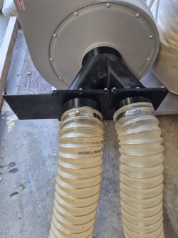

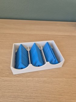

Ich habe mal etwas für die Werkstatt gedruckt. Nachdem ich keine Lösung gefunden habe, die mir gefallen hat.
full
full
Jetzt fehlt nur noch die Box zum rein stellen und die Beschriftung.
Stefan
Ist das nicht Materialverschwendung?
Ich hätte da wahrscheinlich eine Basisplatte aus MDF verwendet und lediglich die Aufnahme mit den Federspangen so gedruckt, das ich sie in eine Bohrung in der Basisplatte einklipsen kann....
Nicht als Kritik gemeint, nur mal so ein Gedanke....
Trotzdem cooles Teil.
