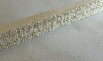

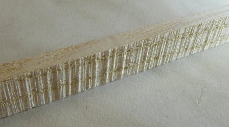

Guten Abend zusammen,
vielleicht ist das ja eine blöde Frage, aber aus gegebenem Anlass:
vor paar Wochen habe ich Esche Streifen geschnitten mit einem neuen Hema peak 6mm, 6 ZpZ und die Schnittqualität war echt gut.
In der Folgezeit einige Kleinteile aus Eiche, Esche, Buche, alles trockene saubere Hölzer, max. 20 mm dick.
Dann 5 Baumscheiben abgetrennt von einem Fichte Stämmchen mit ca. 15 cm Durchmesser, allerdings incl. Rinde. Holz war trocken, leicht harzig.
Und zufällig wieder vom selben Stück Esche wie damals, wobei mir dann aufgefallen ist, dass die Schnittkante heute wesentlich rauher ist als vor paar Wochen.
Das Band hat in Summe keine 3 m Holz geschnitten.
Kann das wirklich schon stumpf sein, oder bilde ich mir was ein ?
Gibt es einen Test / Versuch für scharf und stumpf, so wie den Nageltest bei Kreissägeblättern?
Der Unterschied ist fühlbar, auf den Fotos habe ich versucht das einzufangen.
schöne Grüße
Thomas

Hi,
Nein, stumpf sollte das auf keinen Fall sein, nicht nach dem bisschen.
Aber ein sehr dünnes, feines, Band...
Wie dick war das Holz im Bild?
VG
Michael

Hast du die 15cm dicken Baumscheiben mit dem dünnen 6mm Band gesägt? Kann da in/unter der Rinde evlt was blattschädigendes gewesen sein?
Mit kommt das zweite Foto so vor, als sei das nicht unbedingt stumpf, sondern eher wackelig. Als würde das Sägeblatt rumhüpfen. Hat das (bei den (runden) Baumscheiben) evtl n Schlag abbekommen?

Ich finde die Schnittqualität bei beiden Bildern miserabel. Ist die Bandsäge gut eingestellt?
Meine Erfahrung als Bandsägenamateur: das Problem ist meistens nicht die Schärfe des Sägebands sondern die Schränkung. Gerade wenn man Rundholz Freihand sägt, ruiniert man sich die Schränkung schneller, als man schauen kann - meist einseitig. Da reicht schon ein falscher Schnitt. Sobald man dann versucht, gerade aufzutrennen, macht das Band aufgrund der einseitig platten Schränkung zwangsweise eine Kurve, wird dann über die beim ausscheren des Bandes steigende Bandspannung wieder zurückgezogen. Und man sägt dann Wellen und die Oberfläche wird mies.
Wie kann man das verhindern? Immer gut geführt schneiden. Lieber zu langsamer Vortrieb als zu schnell. Lass das Sägeblatt die Arbeit machen. Sobald das Band beginnt auszuweichen etwas zurücksetzen und sehr langsam weitersägen.
das sind beises quasi Makroaufnahmen. Das Brettchen ist 1 cm dick. Die Oberflächenstruktur der weißen PLatte ist eine Küchenarbeitsplatte.
Mach mal bitte ein Foto von einem deiner Schnitte mit gleicher Vergrößerung und schau wie das aussieht.
Bandspannung habe ich auch in Verdacht. Hatte es damals mit der Daumen Methode eingestellt und dieses Mal auf 300 N/mm².
Das wäre die Empfehlung höchstpersönlich von Hema.
Werde nochmal hochdrehen und testen.
Dann bitte das nächste mal ein Vergleichsgegenstand mit ins Bild legen. Dann ist vieles klarer. Ich dachte auch, dass die Stücke dicker sind.
Aber die Schnittqualität finde ich verbesserungsbedürftig. Da Du ja keinen billigen „Blechspind“ hast, schon komisch, aber vielleicht bei dem 6er Band mit geringer Dpannung „erwartbar“.

die Oberfläche von deinem Sägeschnitt sieht meiner Meinung nach nicht besonders gut aus. Ich habe in meiner Bäuerle BS 80 für Geradschitte ein sehr breites Sägeblatt mit einer relativ groben Teilung. Meist wird darauf nur Laubholz gesägt: Eiche, Buche und überwiegend Esche. Für Schweifschnitte nehme ich weniger breite Sägebänder.
Wenn ich zwischendurch mal Nadelholz säge oder auch Balken auftrenne, z. B. Lärche oder Fichte dann hat sich am Bandsägeblatt Harz angelegt. Dieses Harz führt dann dazu, dass die Führungsrollen das Bandsägeblatt nicht mehr sauber führen und es zu "flattern" beginnt. Das hört man auch, vor allem wenn die Säge anläuft. Das Geräusch ist dann nicht mehr ein gleichmäßiges Surren sondern eher unregelmäßig und das Ergebnis bei den Schnitten in Hartholz sieht dann so aus wie bei dir.
Ich wollte schon das Sägeblatt entsorgen und ein neues auflegen. Nach ein Paar Schnitten in Harzholz wurde das Harz wieder vom Sägeblatt abgerieben und hat sich geputzt. Die Führungsrollen hab ich dann nachjustiert. Seit dem ist der Schnitt wieder wie vorher relativ glatt.
